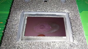

Meine PS5 (eine der ersten - CFI-1016A) schaltet sich nach einiger Zeit, ohne Vorwarnung oder Überhitzungswarnung einfach ab und ich muss den Netzstecker ziehen und wieder anstecken, um sie wieder einschalten zu können.

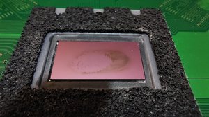

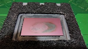

Habe die Konsole auseinandergenommen und gereinigt, war aber nicht wirklich verstaubt. Daraufhin habe ich geschaut, wie es mit dem Flüssigmetall auf der APU aussieht und habe dabei eine relativ große trockene Stelle/Oxidation (keine Ahnung, was es wirklich ist) gefunden, so gut wie möglich entfernt (Bilder unten) und das Flüssigmetall ersetzt.
Die Konsole hat sich aber heute beim Spielen nach ca. einer Stunde wieder ohne Vorwarnung abgeschaltet :(
Ich werde in den nächsten Tagen denke ich nochmal alles aufmachen und schauen, ob mit dem von mit aufgebrachten Flüssigmetall etwas nicht stimmt, war dabei aber sehr vorsichtig und meiner Meinung nach gründlich.
Deshalb meine Frage, hat jemand eine Idee woran es sonst liegen könnte?
War meine Reinigung der APU nicht gründlich genug?
War dabei sehr vorsichtig, weil ich die Oberfläche nicht zerkratzen wollte und habe anfangs nur mit Wattestäbchen und Isopropanol gerubbelt, dann ein bisschen mit einem Plastikschaber an den harten Stellen gekratzt und dann mit Zahnpasta (hatte nichts anderes zum Polieren -.-) versucht zu Polieren. Nach einer Stunde oder so kam ich dann zu dem Ergebnis auf den Fotos.
Falls das nicht gründlich genug war, hat jemand einen Vorschlag womit, ich die APU besser reinigen kann, ohne die Oberfläche zu beschädigen?
Hat außerdem jemand eine Idee, warum ich keine Überhitzungswarnung o.Ä. bekomme und die Konsole sich einfach abschaltet?
Habe mir auch gedacht, dass mein Lüfter vielleicht ein Problem hat. Der dreht sich zwar, aber ich weiß nicht, ob er sich schneller drehen sollte oder nicht - er ist relativ leise würde ich sagen, habe aber keinen Vergleich, da ich sonst niemanden mit einer PS5 in meiner Nähe kenne.
Vielen Dank schon mal und sry für den langen Text.
vorher:
nachher:

Hallo @erich45047
für die Reinigung reicht eigentlich IPA und Wattestäbchen. Ich würde da nicht mit groberem Werkzeug dran gehen und auch keine Zahnpasta benutzen. Du musst nur reinigen, aber nichts polieren.
In den Videos von tronicsfix auf Youtube kannst Du den Prozess dutzendfach anschauen, das wird dort regelmäßig gemacht. Wichtig dabei ist zu schauen, dass in dem Schwammmaterial um die APU auch keine Liquid Metal Reste übrig bleiben - diese könnten im Extremfall zu Kurzschlüssen führen, wenn das an die falschen Stellen weiterwandert.
Was mir auch noch eingefallen ist, manche Modelle haben Probleme mit der Verteilung des Liquid Metal, wenn die Konsole aufrecht steht. Mei Tipp: die Konsole wagerecht aufstellen um dieses Problem auszuschließen.
Hier der Link zu einem Beispielvideo: https://www.youtube.com/watch?v=NIKQD9sQ...

Hallo @benz78
danke für die schnelle Antwort und das Video!
Das Video kenne ich schon, nur leider ist die Oxidation in dem Video nicht so hartnäckig/hart wie meine.
Ich habe es anfangs so gemacht wie in dem Video, als ich aber nach 10-15 min rubbeln mit dem Flüssigmetall keine Verbesserung sah, habe ich das ganze Flüssigmetall entfernt. Den Plastikschaber (für die dunklen, steinharten Erhebungen auf dem ersten Bild) und die Zahnpasta habe ich dann nur hergenommen, weil nach weiteren ca. 20 min rubbeln mit Isopropanol immer noch keinen Unterschied gesehen habe :(
Das einzige Video mit einem annähernd ähnlich hartnäckigen Problem wie meines habe ich nur hier gefunden: https://www.youtube.com/watch?v=o-sX5nwt...
Und in deisem Reddit Thread: https://www.reddit.com/r/consolerepair/c...
Darauf, dass kein Flüssigmetall außerhalb der APU übrig bleibt, habe ich sehr geachtet und bin ziemlich sicher, dass nicht daneben ging, werde die Konsole aber in den nächsten Tagen nochmal zerlegen und nochmal alles überprüfen - vielleicht habe ich zu wenig Flüssigmetal aufgetragen, aber mal schauen...
Habe die Konsole auch, seit dem sie sich das erste Mal abgeschaltet hat, horizontal liegen, hat leider nichts daran geändert
Hast Du vielleicht eine Idee, warum meine Konsole sich einfach ohne Vorwarnung/Überhitzungswarnung abschaltet?
Habe in einem Reddit post gelesen, dass derjenige ein Problem mit den Temperatursensoren hatte - habe diesbezüglich aber sonst nichts finden können. Ist das aus Deiner Sicht eine Möglichkeit?
Ein Szenario, das ich mir vorstelle, wäre: meine Temperatursensoren sind kaputt, deshalb dreht mein Lüfter nicht hoch und deswegen gibt die Konsole auf... aber keine Ahnung, ob das möglich/wahrscheinlich ist.

5 Kommentare:
Ich habe da leider keine wirklich gute Lösung für dich parat :-(
Wenn ich mir die Flecken auf der APU anschaue und die so hartnäckig sind, ist das kein "Liquid Metal" mehr ... das ist "Solid Metal"! Sieht für mich aus, wie angebrannt - möglicherweise durch Überhitzung.
Wenn ein Chip einmal überhitzt war, also so richtig übers Limit, kann der evtl. dauerhaft beschädigt sein und wie in deinem Fall spontane Fehler aufweisen. Nach der Reinigung würde ich versuchen wirklich ausreichend Liquid Metal aufzubringen über die gesamte Fläche der APU, so dass wirklich ein Blob zu sehen ist. Wenn Du Glück hast, hilft das dein Problem einzudämmen.
Zu den Temperatursensoren kann ich Dir leider überhaupt nichts sagen.
von
Kurze Frage nebenbei: spielst Du im Performance-Modus? Falls ja, schalte den bitte mal ab und teste dann wie sich die PS5 verhält.
Im Performance-Modus schaltet das Netzteil bei Überlastung einfach aus, ohne Warnmeldung auf dem Bildschirm.
von
Ok, danke für den Tipp mit mehr Flüssigmetall.
Werde beim nächsten Mal auseinandernehmen mehr Flüssigmetall aufbringen, war da vielleicht echt zu zurückhaltend -.-
Bzgl. Performance-Modus: Falls du die Voreinstellung für Spiele meinst, wo man Performance- oder Auflösungs-Modus wählen kann, dort habe ich "Game Default" ausgewählt. Deshalb kann ich gerade nicht sagen, was bei den unterschiedlichen Spielen eingestellt war.
Aber es ist auch schon bei Spielen passiert, bei denen es keine Wahl zwischen Performance und Auflösung gab.
Letztens hat sich die Konsole z.B. beim Spielen von Monster Hunter World (PS4 spiel im Resolution Modus) abgeschaltet, und zwar als ich gerade kurz eine Pause gemacht habe und im Home Menu war :(
Davor ist es eigentlich nur beim Spielen von PS5 Spielen bzw. PS5 Versionen von Spielen (und nicht bei deren PS4 Versionen) passiert.
Aber gut zu wissen bzgl. dem Netzteil!
Das hatte ich auch schon im Verdacht und hatte mir ein neues bestellt, aber ohne Verbesserung :(
von
Habe mir überlegt einen Beschleuniger für den Lüfter zuzulegen (https://www.circuitsurgery.com/store/ps5...).
Hast du mit so etwas schon Erfahrung gemacht?
Hoffe, dass die APU nicht dauerhaft beschädigt ist und ich die PS5 wieder halbwegs hinbekomme, sodass sie noch durchhält, bis die PS5 Pro herauskommt :P
von
Habe damit selber leider keinerlei Erfahrung. Modding durch zusätzliche Bauteile ist immer kritisch zu hinterfragen. Würde eher auf den Ansatz durch Aufbringen des "perfect amount of thermal paste" setzen (bzw. liquid metal in deinem Fall).
von
