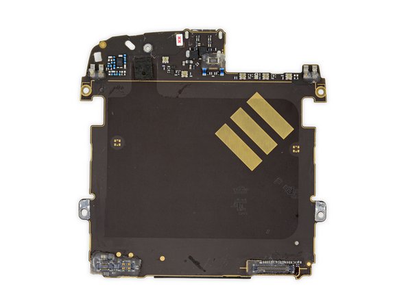

  • Digging out the motherboard we spy some serious shielding strategy—what treasures could these caps cover?
  • Qualcomm SDM710 Snapdragon 710 processor
  • Samsung KM2V7001CM 6 GB LPDDR4 memory and 128 GB storage package
  • Skyworks SKY 78185-11 Low Band 2G/3G/4G Module
  • Skyworks SKY 78187-11 High Band 2G/3G/4G Module
  • SDR660 003 radio frequency IC
  • Qualcomm PM670 & PM670A power management ICs
  • Qualcomm WCN3990 WiFi 802.11ac, Bluetooth LE, and FM SoC
Wir buddeln das Motherboard heraus und entdecken eine ernstzunehmende Abschirmstrategie - was für Kostbarkeiten sich wohl unter diesen Abdeckungen befinden?
Qualcomm SDM710 Snapdragon 710 Prozessor
Samsung KM2V7001CM 6 GB LPDDR4 Speicher und 128 GB Speicherpacket
SDR660 003 Funkfrequenz-IC
Qualcomm PM670 & PM670A Power-Management-ICs
Qualcomm WCN3990 WiFi 802.11ac, Bluetooth LE und FM SoC
