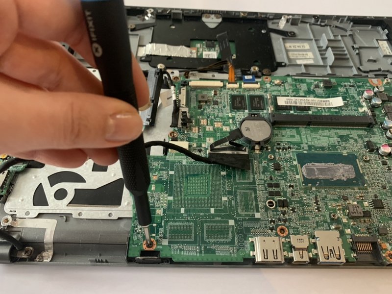

Entferne die zehn Kreuzschlitzschrauben PH#0, mit denen das Motherboard an der Tastatur befestigt ist.
Löse die zwei Datenkabel, mit denen das Keyboard am Motherboard befestigt ist.
Entferne das Motherboard aus dem Laptop.
