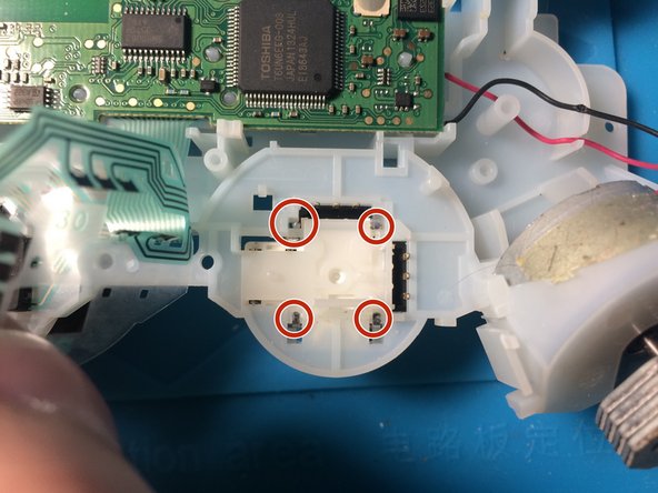

Die Pins der Joysticks sind durch die Platine gesteckt. Drehe daher die Platine um, sodass der USB-Port zu dir zeigt.
Je nach dem ob du nur einen oder beide Joysticks austauschen möchtest musst du nun folgende Stellen entlöten.
Für die 4-Pin Variante entlöte die Rot markierten Stellen in Bild 1
Für die 3-Pin Variante entlöte die blau markierten Stellen in Bild 2
Entferne das Gummi, welches die Pins des Joysticks gegen die Eingabeplatine drückt
Der Joystick wird von vier Beinchen festgehalten. Versuche diese Beinchen so grade wie möglich von Plastik zu lösen.
