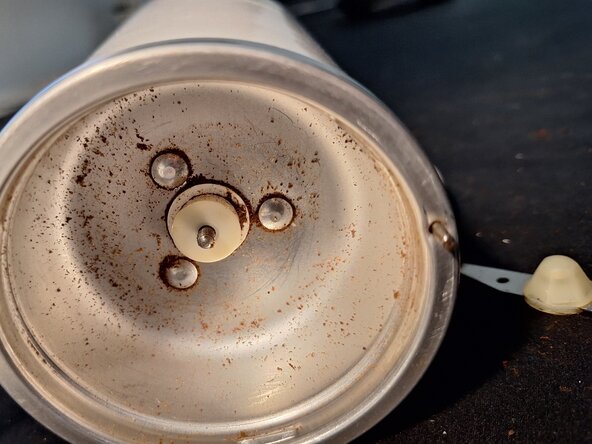

    3. Krups Type 309: Schritt 3, Bild 1 von 2 Krups Type 309: Schritt 3, Bild 2 von 2
      • Gummipuffer vorsichtig abziehen.

    5. Krups Type 309: Schritt 5, Bild 1 von 3 Krups Type 309: Schritt 5, Bild 2 von 3 Krups Type 309: Schritt 5, Bild 3 von 3
      • Messer vorsichtig mit einer Zange festhalten.
      • Von unten mit einem Schraubendreher das Messer anlösen.
      • Messer und Unterlegscheibe von Hand abdrehen.

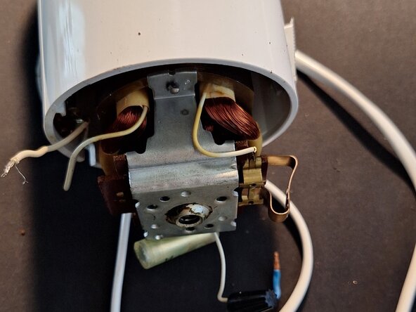

    6. Krups Type 309: Schritt 6, Bild 1 von 2 Krups Type 309: Schritt 6, Bild 2 von 2
      • Den Motor vorsichtig herausziehen.
      • Dabei auf Kabel achten.
