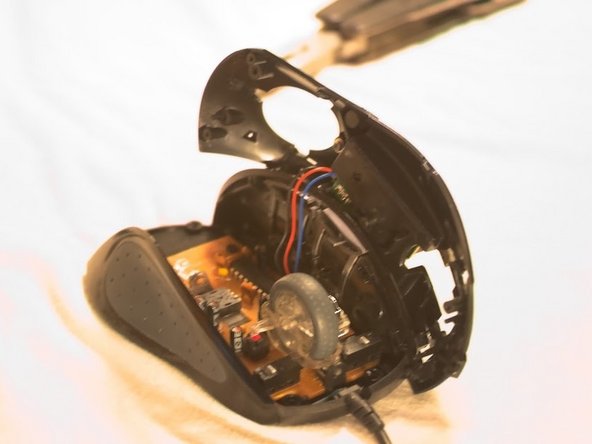

    3. Obere Abdeckung: Schritt 3, Bild 1 von 3 Obere Abdeckung: Schritt 3, Bild 2 von 3 Obere Abdeckung: Schritt 3, Bild 3 von 3
      • Greife die obere Schale der Maus und hebe sie an, um sie zu entfernen.

    1. Obere Abdeckung, Obere Abdeckung: Schritt 6, Bild 1 von 1
      • Entferne die 5mm Rundkopfschraube, die das Mittelstück am oberen Teil befestigt.
      • Die äußerste Abdeckung kann nun vom Mittelstück abgenommen werden.
