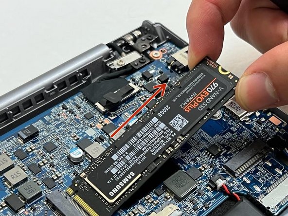

  4. Power-Button, SSD1: Schritt 4, Bild 1 von 3 Power-Button, SSD1: Schritt 4, Bild 2 von 3 Power-Button, SSD1: Schritt 4, Bild 3 von 3
    • Schraube abschrauben.
    • Die SSD wird von selbst aufstehen.
    • Entferne die SSD.

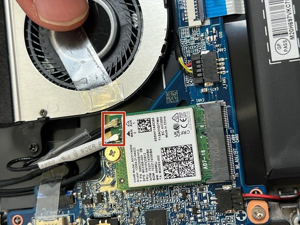

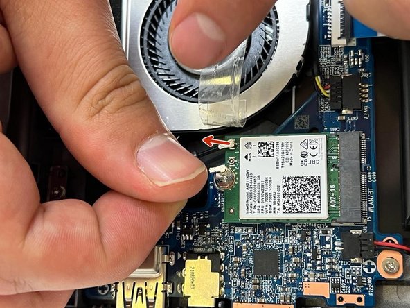

  6. Power-Button, Wifi 1: Schritt 6, Bild 1 von 3 Power-Button, Wifi 1: Schritt 6, Bild 2 von 3 Power-Button, Wifi 1: Schritt 6, Bild 3 von 3
    • Löst das Klebeband, ohne es vollständig zu entfernen.
    • Entferne die beiden Kabel von der Antenne.

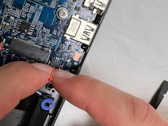

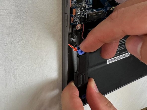

  8. Power-Button, Rechter Lautsprecher: Schritt 8, Bild 1 von 3 Power-Button, Rechter Lautsprecher: Schritt 8, Bild 2 von 3 Power-Button, Rechter Lautsprecher: Schritt 8, Bild 3 von 3
    • Entferne den unteren Teil des Lautsprechers, dann den oberen.
    • Löse das Kabel.

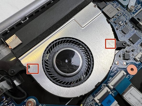

  13. Power-Button, Lüfter 1: Schritt 13, Bild 1 von 3 Power-Button, Lüfter 1: Schritt 13, Bild 2 von 3 Power-Button, Lüfter 1: Schritt 13, Bild 3 von 3
    • Löse die beiden Schrauben am Ventilator in der numerischen Reihenfolge gemäß den roten Kästen.
    • Löse die drei Schrauben am Heizkörper in der numerischen Reihenfolge gemäß den roten Kästchen.
    Frag FixBot
    Kommentar hinzufügen
  14. Power-Button, Lüfter 2: Schritt 14, Bild 1 von 2 Power-Button, Lüfter 2: Schritt 14, Bild 2 von 2
    • Trenne das Kabel vom Ventilator.
    • Entferne den Lüfter.
    • Unter dem Kühler befindet sich der Prozessor. Prüfe, ob du beim Zusammenbau wieder Wärmeleitpaste verwenden musst.

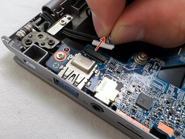

  15. Power-Button, Hauptplatine 1: Schritt 15, Bild 1 von 3 Power-Button, Hauptplatine 1: Schritt 15, Bild 2 von 3 Power-Button, Hauptplatine 1: Schritt 15, Bild 3 von 3
    • Rot eingekreist ist die Position der 4 Schrauben, die Sie eindrehen müssen.
    • Trenne das Kabel des linken Lautsprechers und das der CMOS-Batterie.

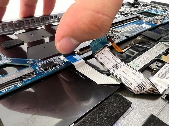

  18. Power-Button, Hauptplatine 4: Schritt 18, Bild 1 von 3 Power-Button, Hauptplatine 4: Schritt 18, Bild 2 von 3 Power-Button, Hauptplatine 4: Schritt 18, Bild 3 von 3
    • Trenne die Kabel der Tastatur und das Kabel des Touchpads.
    • Öffne die Clips in Richtung der orangen Pfeile.
    • Ziehe die Kabel in Richtung der roten Pfeile heraus.

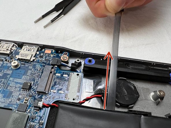

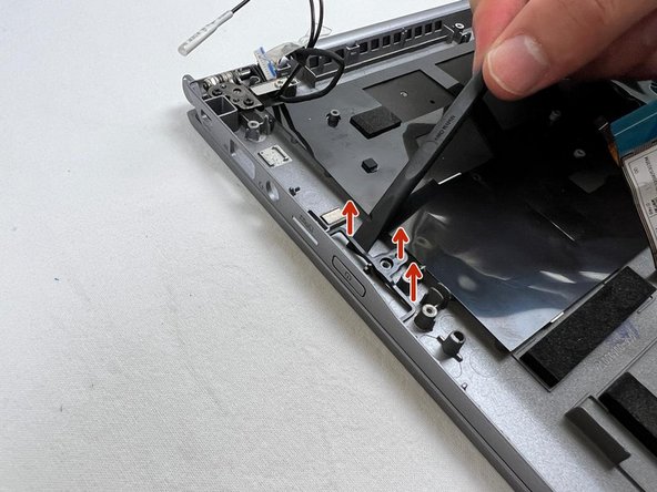

  20. Power-Button, Power-Button: Schritt 20, Bild 1 von 3 Power-Button, Power-Button: Schritt 20, Bild 2 von 3 Power-Button, Power-Button: Schritt 20, Bild 3 von 3
    • Entsperre mithilfe des Spudgers die Münze so, dass du sie mit deinen Fingern greifen kannst.
    • Entferne die Münze.
