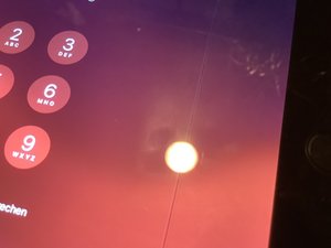

Hallo,
bin eines schönen Morgens aufgewacht und habe mein iPad gebootet.
Plötzlich waren Striche auf dem Display zusehen, ein etwas ausgeprägterer und mehrere kleinere die auf dem ganzen Display verteilt sind.
Mir ist das iPad zuletzt vor mehreren Monaten runtergefallen, das Display ist aber heil geblieben und hat keinen einzigen Kratzer. Ich habe außerdem Panzerglas auf dem Display und ein Smart Cover. Da kommen wir zu meiner ersten Vermutung…
Kann es sein dass das magnetische Smart Cover über Nacht irgendeinen Schaden angerichtet hat? Ein Nutzer äußerte bei einem ähnlichem Fall auf einer anderen Webseite die Vermutung dass der innere Magnet irgendwie auf das Display drückt oder anders Schaden angerichtet hat.
Ich habe noch die Hoffnung dass das Display nicht kaputt ist, sondern dass es zum Beispiel am Kabel liegt. Ein Teil des Striches verändert noch seine Farbe, wenn auch nicht die richtige (Video). (Ich hoffe man kann es sehen, nach dem Upload war das Video nicht mehr ganz so gut. Konzentriert euch auf die Mitte des Striches.)
Ein Reset hat nichts gebracht, auf Screenshots ist auch nichts zusehen. Liegt also nicht an der Grafik Engine.
Hat jemand einen Verdacht oder Tipps? Danke für jede Antwort!

Guten Morgen Maerro,
das tut weh, wenn man so etwas sieht und erlebt :-(
Ich kann dich allerdings nicht wirklich beruhigen - da wird das Display durch den Sturz einen Schaden genommen haben. Das kann schon mal mehrere Tage/Wochen nach einem Sturz erst auftauchen. Wenn ein Sprung im Glas ist, kann der auch wandern und mit der Zeit länger werden.
An dem Magnet des Smartcovers liegt es mit ziemlicher Sicherheit nicht. Da müsste schon ein ultrastarker Magnet verbaut sein, dass der “Druck” irgendetwas beschädigen könnte. Und wenn so ein Magnet drin wäre, könntest du ihn nicht mehr mit der Hand öffnen.
Sorry Mate —> Display wechseln
…. oder Du lässt es wie es ist, wenn dich das nicht zu sehr stört.

Die Einschätzung von BenZ78 teile ich. Ich hatt das Problem bei einem hochauflösenden Dell Notebook Monitor. Ein vertikaler Strich tauchte nach einer Situation auf, in der das Notebook zu stark gedrückt wurde. Einige Wochen später weitete sich dies auf drei Striche aus und es tauchte ca 5 mm daneben noch ein einzelner Strich auf. Habe das Notebook aber mit diesen Strichen noch Jahrelang weiter betrieben können.
