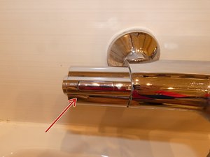

Es gibt viele Versionen. Manche haben noch den Zusatz Cosmopolitan. Abgebildet ist das Model 34 155. Es gibt im Netz umfangreiche pdf Listen mit Ersatzteilnummern und Explosionszeichnungen.
Die Kernkomponenten Keramik-Oberteil, Thermostat-Einsatz und Rückflussverhinderer sind häufig gleich, unterschiedlich sind die Griffe und wie man sie entfernen kann. Da das alles Kunststoff ist, hier bei unbekanntem Mechanismus vorsichtig sein und keine großen Kräfte anwenden, sonst bricht der Kunststoiff schnell.
