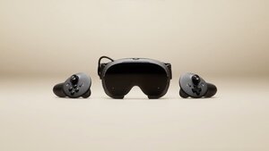

Das Steam Frame wurde am 12. November 2025 gemeinsam mit der Steam Machine der zweiten Generation und dem Steam Controller der zweiten Generation angekündigt und am 14. September 2026 veröffentlicht; es markiert Valves mutige Rückkehr auf den VR-Hardware-Markt nach der Veröffentlichung der Valve Index im Juni 2019. Was das Steam Frame von der Index unterscheidet, ist die Tatsache, dass dieses Headset mit SteamOS läuft und in der Lage ist, sowohl VR- als auch Nicht-VR-Spiele eigenständig abzuspielen.
Technische Details zum Headset
Allgemein
  • Prozessor: 4 nm Snapdragon 8 Gen 3
    • Architektur: ARM64
  • RAM: 16 GB vereinter LPDDR5X RAM
  • Speicheroptionen:
    • 256 GB
    • 1 TB
  • Speichererweiterung: MicroSD-Kartensteckplatz
  • Stromversorgung:
    • Ein USB-C 2.0-Anschluss zum Laden und für Daten
    • Laden über USB-C, 45 W
  • Kopfband: Enthält integrierte doppelte Lautsprechertreiber und einen Akku
    • Gewicht: 256 g
    • Austauschbar: Ja
Display und Optik
  • Display:
    • Auflösung pro Auge: 2160 x 2160
    • Bildwiederholrate: 72 - 144 Hz (144 Hz experimentell)
  • Optik:
    • Benutzerdefinierte Pancake-Linsen
    • Optische Elemente aus Glas und Kunststoff
    • Großes Sichtfeld (bis zu 110°)
  • IPD-Zielbereich: 60 mm - 70 mm
  • Maximale Brillenbreite: 144 mm
Kameras und Tracking
  • Tracking: Kamerabasiertes Inside-Out-Tracking
  • Kameras:
    • 4 x nach außen gerichtete Monochrom-Kameras für das Tracking von Controllern und Headset
    • 2 x Innenkameras für Eye-Tracking und foveates Streaming
  • Passthrough: Monochrom-Passthrough über die nach außen gerichteten Kameras
  • Unterstützung bei schwachem Licht: IR-Strahler für Tracking und Passthrough in dunklen Umgebungen
  • Erweiterung:
    • Benutzerzugänglicher Erweiterungsanschluss an der Vorderseite
    • Doppelte Hochgeschwindigkeits-Kameraschnittstelle (8 Lanes à 2,5 Gbps MIPI) / PCIe Gen 4-Schnittstelle (1-Lane)
Konnektivität
  • WLAN:
    • WLAN 7, 2x2
    • Dual-Funk ermöglicht gleichzeitiges 5 GHz WLAN und 6 GHz VR-Streaming
  • Drahtloser Adapter:
    • Drahtloser Adapter im Lieferumfang enthalten
    • WLAN 6E (6 GHz)
    • Bietet eine direkte Verbindung mit geringer Latenz zwischen Headset und PC
  • Bluetooth:
    • Bluetooth 5.3
    • 2,4 GHz dedizierte Verbindung für Steam Frame Controller
Audio
  • Lautsprecher: Zwei Lautsprechertreiber pro Ohr, im Kopfband integriert
  • Mikrofon: Duales Mikrofon-Array
Größe und Gewicht (Kernmodul + Gesichtsauflage)
  • Länge: 175 mm
  • Tiefe: 95 mm
  • Höhe: 110 mm
  • Gewicht:
    • Kernmodul: 185 g
    • Mit Kernmodul und Band: 440 g
Software
  • Betriebssystem: SteamOS 3 (Arch-basiert)
  • Desktop-Umgebung: KDE Plasma
Technische Details zum Controller
Steuerung und Eingabe
  • Bewegungssteuerung: Volles 6-DOF-Tracking und IMU-Unterstützung
  • Gamepad-Steuerung:
    • A B X Y-Tasten (rechter Controller)
    • Steuerkreuz (linker Controller)
    • Magnetische Thumbsticks in voller Größe (TMR) mit kapazitiver Berührung
    • Analoge L- & R-Trigger
    • L- & R-Schultertasten
    • View- / Menü- / Steam-Tasten
    • Zweistufige Grifftasten
  • Haptik: Haptik-Motor in jedem Controller
  • Finger-Tracking:
    • Kapazitive Erfassung für alle Eingabeflächen
    • Kapazitives Finger-Tracking
Allgemein
  • Konnektivität: 2,4 GHz-Verbindung zum dedizierten Funkmodul des Headsets
  • Größe pro Controller:
    • Höhe: 126 mm
    • Breite: 87 mm
    • Tiefe: 73 mm
  • Gewicht pro Controller:
    • Mit Batterie: 130 g
    • Ohne Batterie: 107 g
  • Stromversorgung:
    • Eine austauschbare AA-Batterie pro Controller
    • 40 Std. Akkulaufzeit
