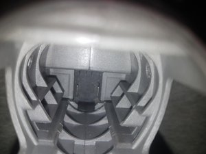

Ist es möglich das Gerät statt Akku mit einem Netzgerät zu betreiben
Ich würde gern das Gerät statt Akku mit einem Netzgerät betreiben. Quasi ein Powerhack.
Dazu hab ich den Akku entnommen und die innenliegenden Kontakte mit speziellen "langhalsigen" Krokodilklemmen mit Strom aus einem Labornetzgerät mit der geforderten 12V Spannung versorgt.
Aber ausser einer blinkenden Poweranzeige des Gerätes keine Inbetriebnahme hinbekommen. Weiss jemand Warum ??

Nur mal so mein süddeutscher Senf dazu: kann es sein, dass Dremel in den Akkus einen Chip verbaut, der vom Gerät abgefragt wird? Akku mit Chip erkannt, Strom wird freigegeben = Gerät läuft. Stromquelle ohne Chip ....??? Läuft nicht an, weil kein Chip quittiert wird.
Gibt es sowas? Als Sicherheit um solche Hacks zu unterbinden?
Wir wissen ja nicht welches Netzteil mit welcher Stromstärke @hein_mueck verwendet. Das Original Akku-Ladegerät bringt mit Sicherheit nicht die geforderte Stromstärke, aber ein Labornetzeil möglicherweise schon ...

Ich hab Mal einen befreundeten Elektroingeneur auf das Problem angesprochen. Der meinte es könnte im Zuge der Akkuüberwachung sein, das zusätzlich zu den klassischen Anschlussklemmen ein Mittelabgriff an jeder Zelle stattfindet. Da das Gerät im 12V Berieb arbeitet, und soweit ich weis Lithiumzellen irgendwas um 3,7 V Zellenspannung haben würden wohl grundsätzlich mindestens !!! 3 Zellen benötigt. Diese These wird in gewisser Weise auch von der Form des Akkugehäuse gestützt, das ein Deltaprofil also eine Dreiecksanordnung der Zellen zu scheinen hat. Daraus würde folgen das statt 2 4 Kontaktverbindungen zum Gerät bestehen müssten. Und dafür gibt es auch Indizien. Leider ist der Akkuanschluss so tief im Gerätegehäuse versenkt das man die Situation ohne "Endoskop" :-) nicht analysieren kann. Bliebe also nur aufschrauben. Sieht man sich die Gegenseite also den Akku selbst an gibt es einmal die Kontaktbuchsen als Gegenseite der Flachkontaktstifte im Gerät. und 3 aussenliegende Klammern.
von
Ich hatte vermutet das diese Klammern nur der mechanischen Arretierung dienen. Allerdings gibt es für die mittere und linke Klammer (aus Sicht der Akkudraufsicht "Kontaktpendants" auf der Dremel Netzgerätseite.
Gibt es eigentlich hier irgendwo die Möglichkeit zur besseren Anschauung Bilder hochzuladen !!
Rein von der Logik her würde man vermuten das ein Akkumanagement zum Erkennen eines Zellendefekts nur beim Laden also von der Netzgeräteseite her notwendig sein würde, um beispielsweise einen Brand zu verhindern. Im Betrieb aber nur die 2-polige Stromversorgung erforderlich ist. Aber vielleicht sieht Dremel das anders !!
Konsequent Zuende gedacht könnte das also bedeuten das das Gerät vor Inbetriebnahme eine Einzellzellenprüfung durch eine spezifische "Beschaltungs-Choreografie" der Kontakte durchführt und für den Betrieb dann nur den 1. und letzten Kontakt der dann in Reihe wirkenden Zellen verwendet.
Puhh gerade noch textlich geschafft :-)
von
Nee doch nicht :-)
Eine Anmerkung muss ich noch machen :-) Für die mittlere Klammer am Akku gibt es im Gerät kein Pendant. Dafür sieht es so aus als könnte die rechte Klammerseite die widerum im Netzgerät "tot" ist ein Gegenüber haben. Wie gesagt sehr schlecht zu erkennen. Sieht aber so aus als wäre da irgend etwas "metallenes" :-)
Fazit:
Wenn nicht gar ein spezifischer Protokollhandshake zwischen Gerät und Akku stattfindet, müsste man also nur die Kontaktbeschaltungs-Coreographie zur Akkuprüfung "hacken" und in einem selbstgebauten Netzgerät simulieren oder ???
Quasi mit einer Art Logikanalyzer - oder wie :-) ??

Ich bin kein Experte für Strom, deshalb werde ich jetzt bestimmt Dinge durcheinanderwerfen. Aber: Akkus liefern dir eine höhere Spitzenspannung (Ampere?) als dein Ladegerät. Du bräuchtest also zwischen Netzteil und Gerät einen Kondensator, der das abfängt. Das machen die Akkus. Ob du hinkriegst mit einem Netzteil, keine Ahnung.
War diese Antwort hilfreich?
Bewertung 1
1 Kommentar:
@hein_mueck @fabiann is absolutely correct. You will require a power supply that has a higher amperage than the one you normally use for the battery charging. Your Dremel will only draw as may amps as it needs. Yes, you could use a capacitor in between the power supply and the Dremel but will not necessarily need it. Only word of caution would be that your Dremel really is not meant for a long and continuous function. So you want to make sure you are not burning the motor out by running it "for hours" :-)
It is possible that your Dremel "looks" for a battery before it allows it to turn on. Check this with a power supply first and after that we need to see what wires are connecting from the battery for any kind of "gas gauge" or feedback. I suspect if t would use an NTC for thermal protection.
