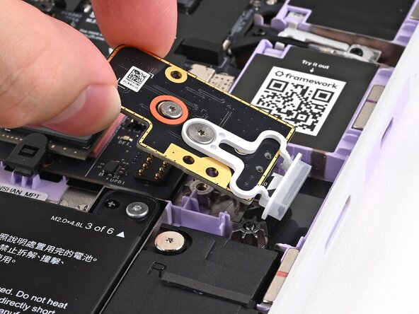

    1. Framework Laptop 12 Fingerabdrucksensor austauschen, Fingerabdrucksensor-Schraube lösen: Schritt 7, Bild 1 von 1
      • Verwende deinen Framework-Schraubendreher, um die unverlierbare Torx-Schraube (T5), die den Fingerabdrucksensor sichert, zu lösen.
      Frag FixBot
      Kommentar hinzufügen
    2. Framework Laptop 12 Fingerabdrucksensor austauschen, Fingerabdrucksensor entfernen: Schritt 8, Bild 1 von 3 Framework Laptop 12 Fingerabdrucksensor austauschen, Fingerabdrucksensor entfernen: Schritt 8, Bild 2 von 3 Framework Laptop 12 Fingerabdrucksensor austauschen, Fingerabdrucksensor entfernen: Schritt 8, Bild 3 von 3
      • Hebe den Fingerabdrucksensor mit deinen Fingern an und nimm ihn heraus.

    1. Framework Laptop 12 Fingerabdrucksensor austauschen, Fingerabdrucksensor installieren: Schritt 10, Bild 1 von 3 Framework Laptop 12 Fingerabdrucksensor austauschen, Fingerabdrucksensor installieren: Schritt 10, Bild 2 von 3 Framework Laptop 12 Fingerabdrucksensor austauschen, Fingerabdrucksensor installieren: Schritt 10, Bild 3 von 3
      • Lege den Fingerabdrucksensor mit den Fingern an seinen Platz.
      • Richte den Fingerabdrucksensor mithilfe der zwei Kunststoffstifte am Laptop aus.
      Frag FixBot
    2. Framework Laptop 12 Fingerabdrucksensor austauschen: Schritt 11, Bild 1 von 1
      • Verwende deinen Framework-Schraubendreher, um die unverlierbare Torx-T5-Schraube festzuziehen und den Fingerabdrucksensor zu sichern.
      • Ziehe die Schraube handfest an. Drehe sie nicht zu fest, da du sonst das Gewinde beschädigen könntest.
