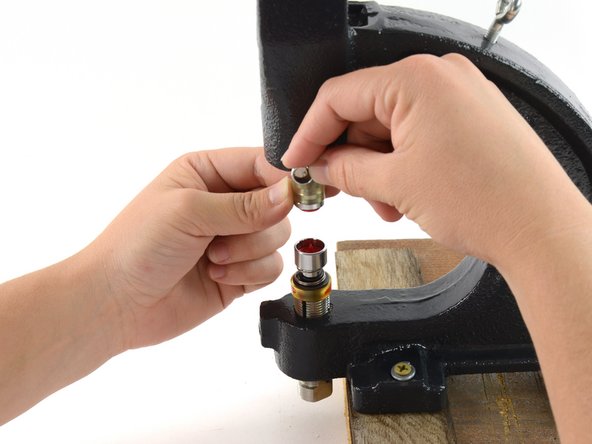

Lege die Kappenhalterung in die untere Aufnahme der Handpresse und setze die Kappe mit der flachen Seite nach unten ein, sodass der Kunststoffstift nach oben zeigt.
Setze die Buchsen- oder Knopfteilkomponenten in die entsprechende Halterung ein.
Du kannst den Spannmechanismus an der Seite der Presse nahe der oberen Halterungsaufnahme entweder mit den Fingern, mit einem Schraubendreher oder mit einem Inbusschlüssel lösen.
Setze die Halterung von unten ein und halte sie fest.
Ziehe den Spannmechanismus wieder fest.
