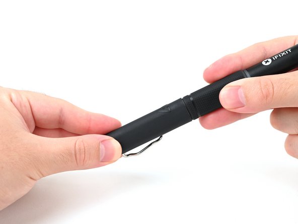

  1. Wie du deinen Intelligenten Lötkolben ausschaltest und aufbewahrst, Lötkolben-Kappe aufsetzen: Schritt 1, Bild 1 von 2 Wie du deinen Intelligenten Lötkolben ausschaltest und aufbewahrst, Lötkolben-Kappe aufsetzen: Schritt 1, Bild 2 von 2
    • Setze die Kappe auf den Lötkolben.
