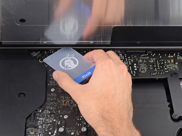

    14. iMac Intel 21,5" EMC 2805 Display austauschen: Schritt 14, Bild 1 von 3 iMac Intel 21,5" EMC 2805 Display austauschen: Schritt 14, Bild 2 von 3 iMac Intel 21,5" EMC 2805 Display austauschen: Schritt 14, Bild 3 von 3
      • Setze eine zweite Plastikkarte an der oberen linken Ecke des iMac in den Spalt zwischen Rahmen und Display ein.
      Frag FixBot
      Kommentar hinzufügen
    15. iMac Intel 21,5" EMC 2805 Display austauschen: Schritt 15, Bild 1 von 2 iMac Intel 21,5" EMC 2805 Display austauschen: Schritt 15, Bild 2 von 2
      • Verdrehe die Karte nach oben, vergrößerte so den Spalt zwischen Rahmen und Display ein wenig.
      • Drehe, genau wie an der anderen Seite, langsam und lasse dem Klebstoff Zeit beim Auftrennen. Achte drauf, das Displayglas nicht zu stark zu belasten.

    16. iMac Intel 21,5" EMC 2805 Display austauschen: Schritt 16, Bild 1 von 3 iMac Intel 21,5" EMC 2805 Display austauschen: Schritt 16, Bild 2 von 3 iMac Intel 21,5" EMC 2805 Display austauschen: Schritt 16, Bild 3 von 3
      • Fahre mit der Karte zur Mitte hin, halte auch hier wieder vor der iSight Kamera an

    17. iMac Intel 21,5" EMC 2805 Display austauschen: Schritt 17, Bild 1 von 2 iMac Intel 21,5" EMC 2805 Display austauschen: Schritt 17, Bild 2 von 2
      • Zwänge die Karte wieder bei der linken oberen Ecke ein.

    18. iMac Intel 21,5" EMC 2805 Display austauschen: Schritt 18, Bild 1 von 3 iMac Intel 21,5" EMC 2805 Display austauschen: Schritt 18, Bild 2 von 3 iMac Intel 21,5" EMC 2805 Display austauschen: Schritt 18, Bild 3 von 3
      • Verdrehe nun beide Karten seitlich, wie im Bild zu sehen an den Ecken eingesetzt, und vergrößere den Spalt zwischen Gehäuse und Display.
      • Wenn manche Stellen noch verklebt erscheinen und sich nicht trennen lassen, dann musst du aufhören zu verdrehen und mit einer der Karten die Klebestelle auftrennen.
      • Fange an, die Oberkante des Displays vom Rahmen weg zu heben.
      • Hebe es nur ein paar Zentimeter an - die Datenkabel und Versorgungskabel des Displays sind immer noch am Logic Board angeschlossen.
