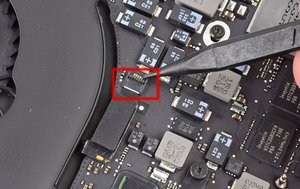

rechter Lüfter (von mir aus gesehen) defekt
Hallo Leute,
ich habe mir dieses Ersatzteil hier besorgt. Wollte es montieren und dabei ist mir die bereits sehr spröde Plastikverankerung kaputt geworden. Jetzt ist das Lüfterkabel zu kurz und läuft natürlich nicht. Wie kann ich das reparieren. Gibts dafür überhaupt ein Ersatzteil?
https://eustore.ifixit.com/Ersatzteile/M...
Mir ist bei der Reperatur bei Schritt 7 der Plastikschuh gebrochen.
MacBook Pro 15" Retina Display Early 2013 Austausch des linken Lüfters
Ein Bild mit dem gesuchten Ersatzteil anbei…
Kann ich mein Laptop weiterhin betreiben??

Hi @flogally ,
ich würde das Gerät mit nur einem Lüfter nicht betreiben. Auf der anderen Seite gibt es meines wissens die Verbindungsschuhe nicht einzeln zu kaufen. (irgendwo in China sicher aber das muss man erst einmal finden) Und selbst wenn du ein entsprechenden Steckverbinder bekommst wäre es Fraglich ob man den ohne weiter Schäden angelötet bekommt. Da das Gerät aber ansonsten eh nicht nutzbar ist würde ich es an deiner Stelle zumindest versuchen.

Hallo,
natürlich werde ich es versuchen. Ich werde dazu das Lüfterkabel verlängern müssen.. Eine Kombination des alten und neuen Kabel… Am Mainboard stellt sich dann die Frage ob ich die feinen Kontakte nicht mit einem Tesa festkleben soll? Würde Spielraum für mehrere Versuche offen lassen. Die Frage ist nur, ob das hält.?
