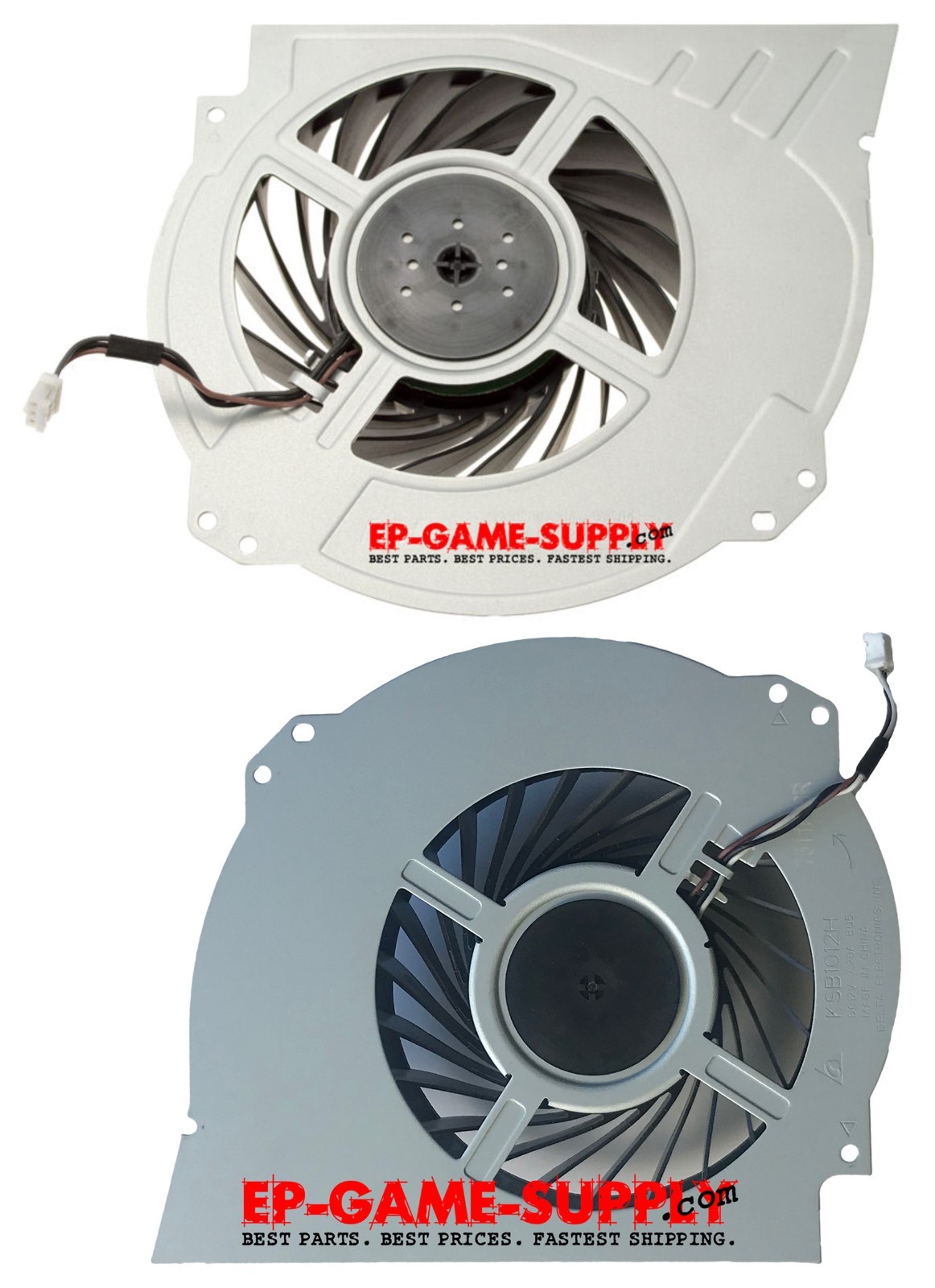

Auf diesem Foto:
https://i.ebayimg.com/images/g/4yEAAOSw-...
sieht es so aus, als wären die Lager nur eingepresst / draufgesteckt.
Da gilt es natürlich auch, dass Du die neu fetten kannst.
So, wie es auf dem Foto aussieht, müsste es aber auch reichen, wenn Du in das axiale Loch einen Tropfen WD40 gibst...
Viel Glück und Erfolg
Georg
von
Exakt... Das Bild hinter deinem link zeigt wohl beide Varianten... Die obere "verbesserte" Version (Bezeichnung NIDEC) des Lüfters erkennt man laut diversen Quellen an den 8 Einkerbungen die sich im "Deckel" des Lüfters befinden. Demnach wäre der untere Lüfter auf dem sich 12 Einkerbungen befinden die ältere Version (Bezeichnung DELTA) welche auch optisch meinem verbauten Lüfter gleicht.
