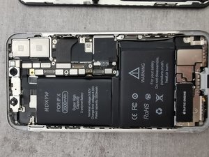

Das Iphone funktionierte mit dem Austauschdisplay über Monate mehr oder weniger gut. Ab und an hat es sich selbst gesperrt, hat rungezappelt oder hat sich selbst in den Standby geschalten.
Nun ist es jedoch so das gestern auf einmal komplett dunkel war. Das Gerät ist dabei an, die Haptik wird wahrgenommen aber es wird nix angezeigt. Durch leichten Druck auf das Display kam dann auf einmal das Bild. Also Display ausgebaut, alles geprüft und wieder sauber zusammengebaut. Danach lief das Gerät wieder bis heute früh. Heute morgen dann wieder alles dunkel. Nun lässt sich nur durch erheblichen Druck auf den Bildschirm (auf Höhe des Conncetors das Bild wiederholen.
Ich habe bereits das Telefon erneut geöffnet und alles geprüft. Alles Stecker sind fest, alle Connectoren sehen gut aus und wenn das Display lose ist, lässt sich auch durch Druck auf die Stecker oder den Displaychip kein Bild erzeugen. Kann es eine Art Masseproblem sein?
Das Bild lässt sich nur im zusammengebauten Zustand durch den beschriebenen Druckpunkt zur Anzeige bringen. Manchmal erscheint das Bild auch gegrieselt in Pixeln und durch Erhöhung des Drucks wird das Bild dann super.
Hat jemand eine Idee?
Geschichte Iphone: vor längerer Zeit... Gehäuse gewechselt, Akku getauscht, Display getauscht.
Gruß Kai
