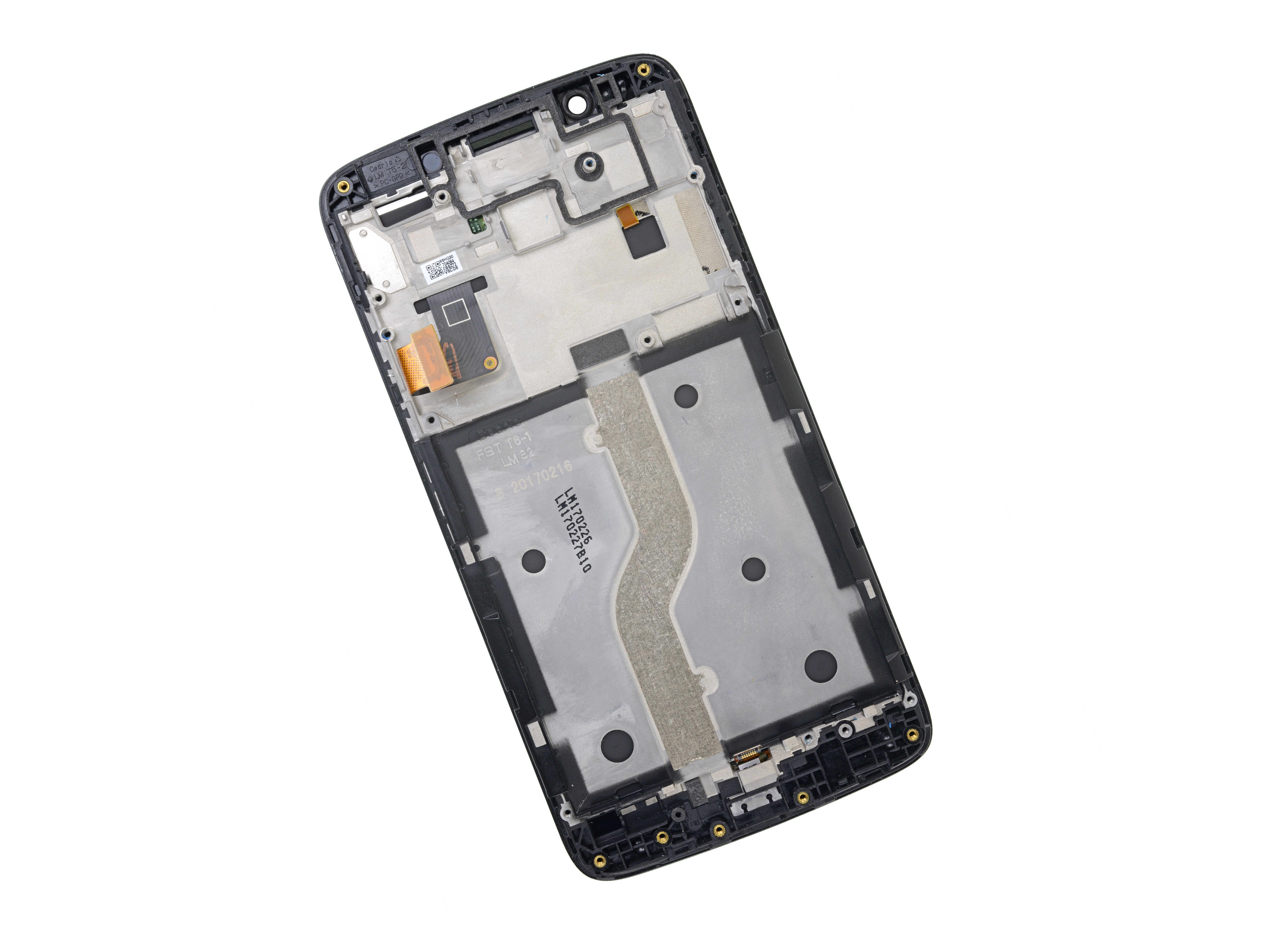

Dein Ersatzteil sollte so aussehen. Du wirst Komponenten vom alten auf den neuen Displayrahmen übertragen. Wenn dein Ersatzteil keinen Displayrahmen beinhaltet, musst du zusätzliche Arbeitsschritte durchführen, die nicht in dieser Anleitung aufgeführt werden.

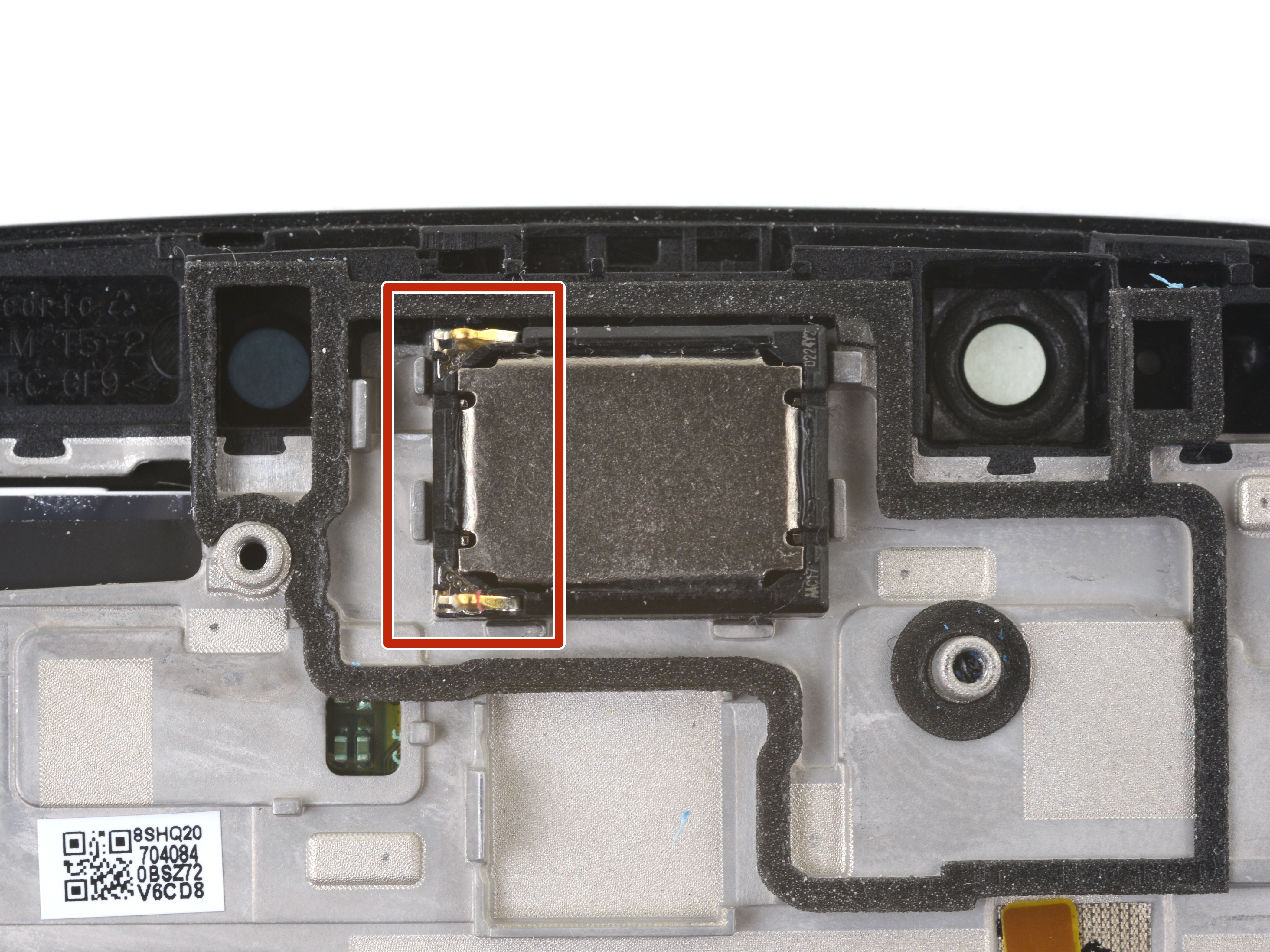

Heble das Ohrhörer-Lautsprecher-Modul mit dem flachen Ende deines Spudgers hoch und löse es aus seiner Vertiefung.
Entferne das Ohrhörer-Lautsprecher-Modul.

Nur das LCD Display und die Touchscreen-Einheit (mit Rahmen) bleiben übrig.
Vergleiche dein neues Ersatzteil mit dem originalen Teil. Du musst unter Umständen Komponenten übertragen oder Schutzfolien vom neuen Teil abziehen, bevor du es einbauen kannst.

Thanks a lot for this guide! A few things I noticed while I was doing it:
-There’s no screws to remove on one of the red circles on the bottom right (it’s not a hole for a screw!)
-The front speakers are not in the right position in the picture. I followed that, and I didn’t had any sound anymore. Flipping it fixed the problem.
Otherwise I’m really glad you made that tutorial, thank you very much !!!
Hi Quentin,
Thank you for the notes! I have updated the guide to reflect the changes!
