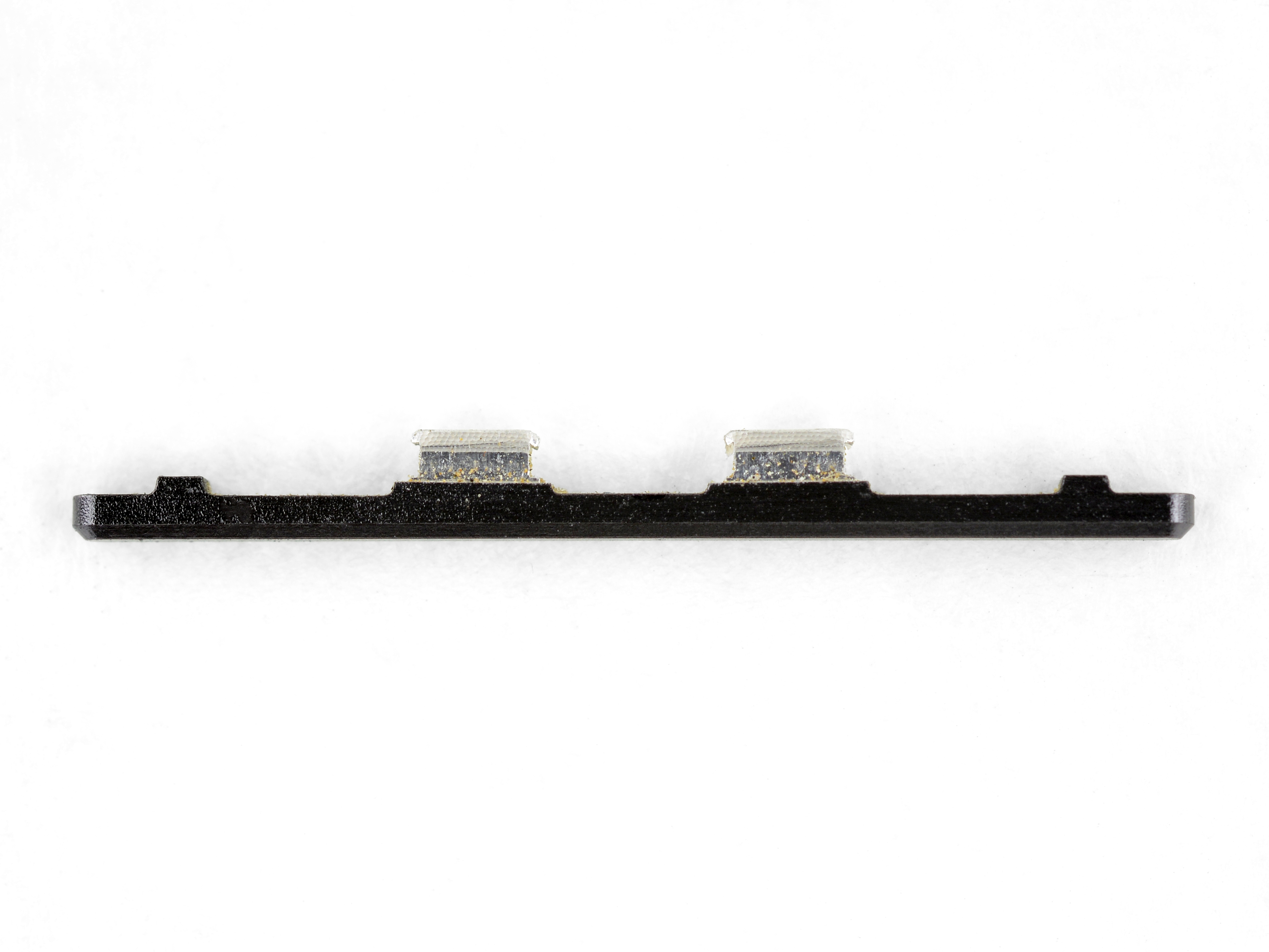

Kontrolliere sorgfältig, ob dein Ersatzteil passt, und ob alle notwendigen Teile vom alten Rahmen entfernt wurden, damit sie auf den neuen Rahmen übertragen werden können.

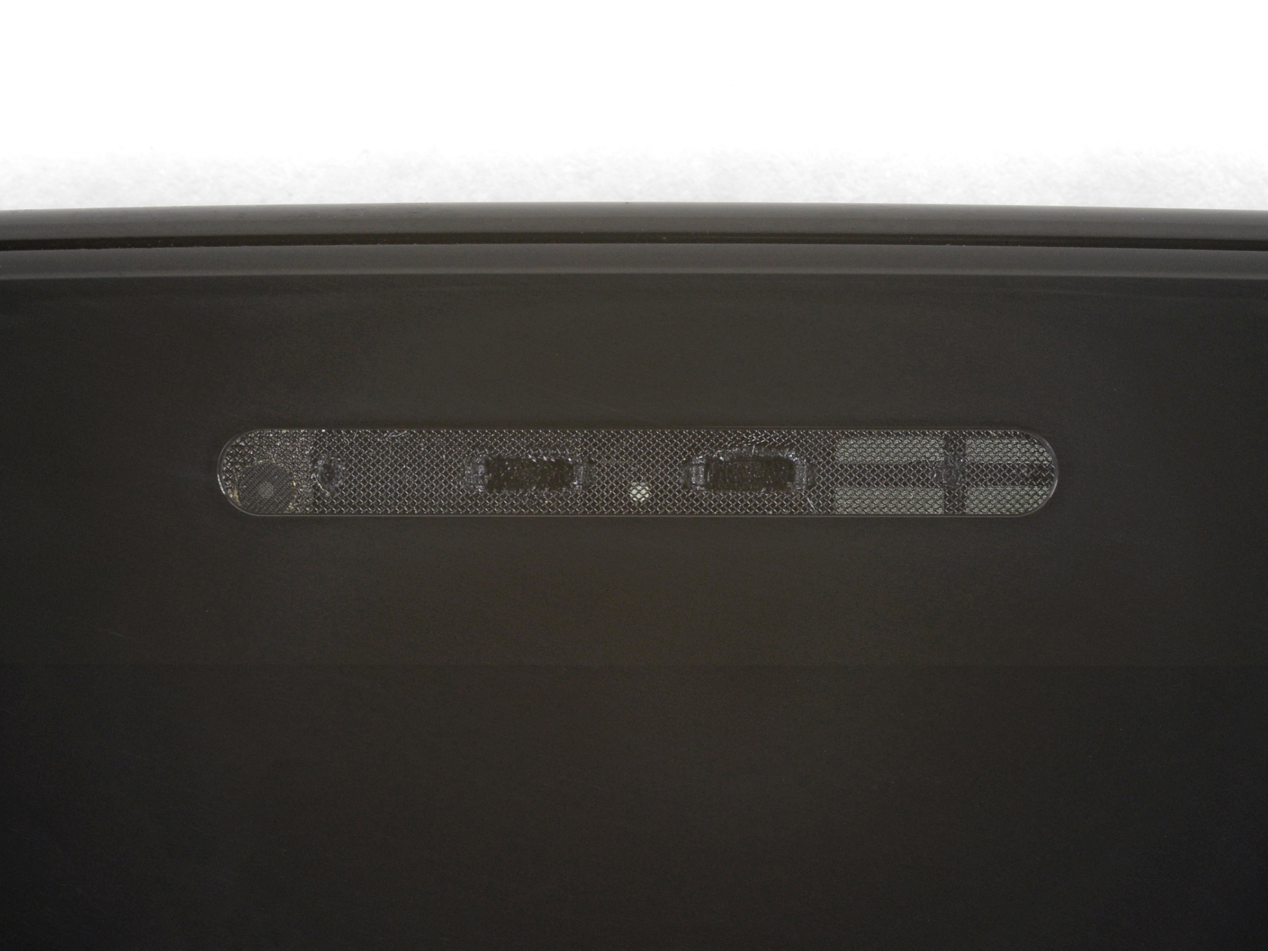

Dein neues Display verfügt unter Umständen nicht über die kleinen metallenen Lautsprecherschutzvorrichtungen, die über den vorderen Lautsprechergittern angebracht sind. Wenn das der Fall ist, mache mit dem nächsten Schritt weiter. Wenn sie bei deinem Display bereits vorinstalliert sind, kannst du hier aufhören.
Heble die obere Schutzvorrichtung mit einem Plastiköffnungswerkzeug hoch und aus dem Lautsprechergitter heraus.
Entferne die Lautsprecher-Schutzvorrichtung.
Wiederhole den vorherigen Schritt bei der unteren Schutzvorrichtung.
Um die Schutzvorrichtung wieder einzubauen, musst du die kleinen Ausbuchtungen auf der Schutzvorrichtung mit den Vertiefungen im Gitter ausrichten und die Schutzvorrichtung gerade in das Gitter hineindrücken.
Vergleiche dein neues Ersatzteil mit dem Originalteil, du musst vor dem Einbau eventuell Komponenten übertragen oder Schutzfolien vom Neuteil abziehen.
