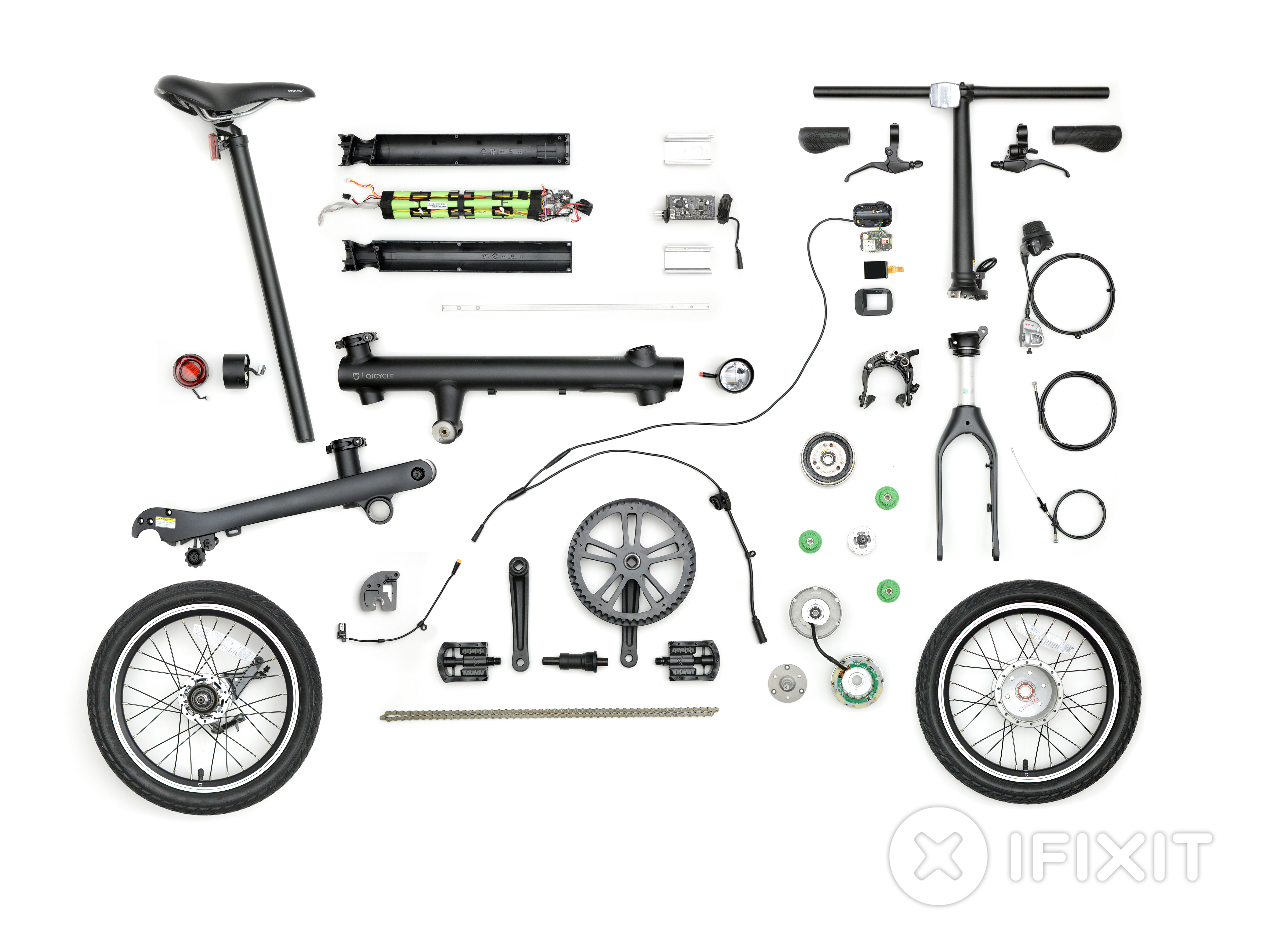

      • Und hiermit herzlich willkommen zur Mitte des Teardowns.
      • Wir haben das QiCycle von einem Großteil seiner Bauteile befreit. Das verbleibende Aluminiumskelett des Rades wiegt 5,5 kg, was mehr als einem Drittel des Gesamtgewichts entspricht.
      • Wir fahren fort, indem wir den Hauptstecker aus dem Oberrohr ziehen und uns so die Möglichkeit verschaffen, den Kabelbaum zu entfernen, welcher alle elektronischen Bauteile verbindet.

      • Wir kehren zurück zum Körper des Fahrrads und demontieren noch diverse Teile, bevor wir die letzten Elektronikteile in Angriff nehmen.
      • Das Hauptgelenk des Rads – die Hinterradgabel – ist am Oberrohr mit einer einfachen Inbusschraube befestigt.
      • Nach dem Entfernen der Gabel lässt sich das gebogene, asymmetrische Gelenk deutlich erkennen.
      • Diese einzigartige Form erlaubt es der Gabel, während der Fahrt auf einer Linie mit dem Fahrrad zu bleiben und im geklappten Zustand neben das Vorderrad zu schwingen.

    24. Xiaomi MiJia QiCycle E-Faltrad Teardown: Schritt 25, Bild 1 von 1
      • Hiermit wurde dieses Fahrrad nun zusammengeklappt, aufgeklappt und bis auf seine Bestandteile zerlegt.
      • Abgesehen von den langweiligen Fahrradteilen wie Reifen, schließlich interessieren wir uns letzten Endes hauptsächlich für die "elektronischen" Komponenten.
      • Diese Übersicht könnte ein bisschen größer ausgefallen sein als sonst... Ein genauer Blick lohnt sich!
      Frag FixBot
      Kommentar hinzufügen
    25. Fazit
      • Es wurden ausschließlich gängige Fahrradteile und Werkzeuge verwendet, was eine Reparatur deutlich machbarer gestaltet.
      • Das Akkupack kann einfach entfernt und ausgetauscht werden.
      • Die elektronischen Bauteile können entfernt werden, ohne die Funktionalität des Rades zu gefährden, was seine Lebensdauer erhöht und Recycling leichter gestaltet.
      • Die Sattelstange, der Rahmen und der Frontnabenmotor sind nicht standardgemäß, was das Ersetzen etwas schwerer gestaltet, sofern der Hersteller sie nicht zum Kauf anbietet.
      • Der Akku ist eine komplexe Baugruppe, was einen Ersatz zur puren Verschwendung macht, wenn einzelne Teile nicht mehr funktionieren.
      Reparierbarkeits-Index
      6
      Reparierbarkeit 6 von 10
      (10 ist am einfachsten zu reparieren)
