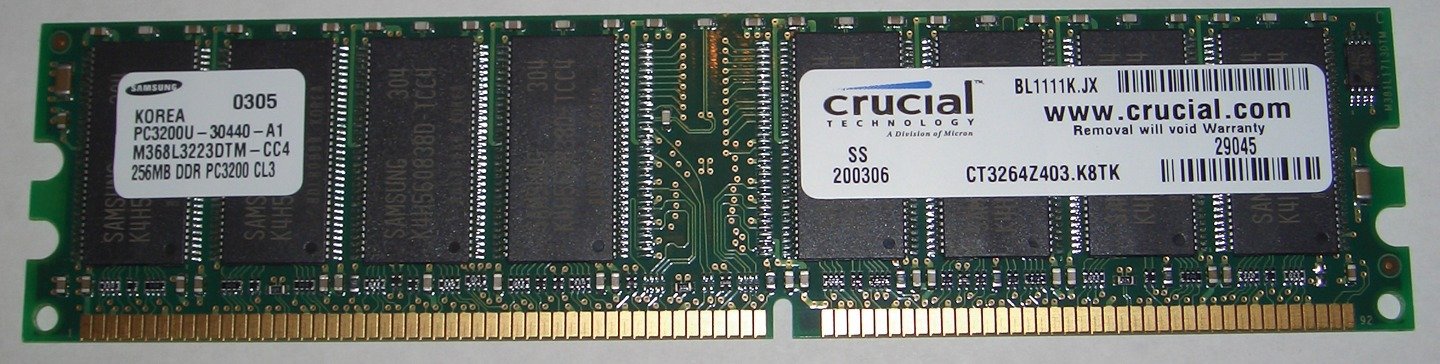

Die Chips, die zur Herstellung eines DDR-SDRAM-Speichermoduls verwendet werden, genannt DIMM (Dual In-line Memory Module), sind nach ihrer Betriebsgeschwindigkeit benannt. Zum Beispiel werden 100-MHz-Chips auf 200 MHz „double-pumped“ und daher als DDR200-Chips bezeichnet. Ebenso werden Chips, die mit 133 MHz arbeiten, als DDR266-Chips bezeichnet, solche mit 166 MHz als DDR333-Chips und solche mit 200 MHz als DDR400-Chips.
Im Gegensatz zu SDR-SDRAM-DIMMs, die nach ihren Chipgeschwindigkeiten benannt werden, werden DDR-SDRAM-DIMMs nach ihrer Bandbreite bezeichnet.
Ihr Datenpfad ist 64 Bit (8 Bytes) breit. Ein DDR-SDRAM-DIMM, das DDR200-Chips verwendet, überträgt beispielsweise 8 Bytes 200 Millionen Mal pro Sekunde, was einer Gesamtbandbreite von 1.600 Millionen Bytes/Sekunde entspricht und als PC1600-DIMM bezeichnet wird. Ebenso werden DDR-SDRAM-DIMMs mit DDR266-Chips als PC2100, solche mit DDR333-Chips als PC2700 und solche mit DDR400-Chips als PC3200 bezeichnet.
Der sinkende Preis für PC3200-DDR-SDRAM-Module machte langsamere DDR-SDRAM-Formen schnell obsolet, obwohl PC2700-Module noch begrenzt erhältlich sind. Die begrenzte Verfügbarkeit von PC2100 und langsameren DDR-SDRAM-Varianten ist für Systeme, die diese verwenden, kein Problem, da PC3200-Speicher abwärtskompatibel zu langsameren Varianten ist.
Jedes System, das DDR-SDRAM verwendet, ist ein guter Kandidat für ein Upgrade. Wenn es nicht beschriftet ist, kannst du die Geschwindigkeit und andere Merkmale eines DDR-SDRAM-DIMMs durch Überprüfung der Artikelnummer auf dem Modul über die Hersteller-Website ermitteln. DDR-SDRAM-DIMMs verwenden 184 Pins und lassen sich von 168-Pin-SDR-SDRAM- und 240-Pin-DDR2-SDRAM-Speichermodulen durch die Anzahl der Pins und die Position der einzelnen Kodierkerbe unterscheiden. Abbildung 6-2 zeigt ein DDR-SDRAM-DIMM.
Abbildung 6-2: Ein DDR-SDRAM-DIMM
