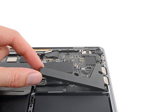

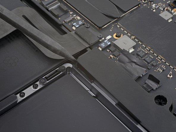

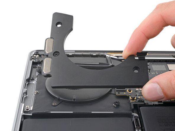

  16. MacBook Pro 13" 2022 (M2) Lautsprecher tauschen, Linken Lautsprecher entfernen: Schritt 16, Bild 1 von 3 MacBook Pro 13" 2022 (M2) Lautsprecher tauschen, Linken Lautsprecher entfernen: Schritt 16, Bild 2 von 3 MacBook Pro 13" 2022 (M2) Lautsprecher tauschen, Linken Lautsprecher entfernen: Schritt 16, Bild 3 von 3
    • Setze einen Spudger mit der Spitze zwischen die rechte Kante des Lautsprechers und den Rahmen ein.
    • Heble den linken Lautsprecher aus seiner Vertiefung nach oben.
    • Fasse den Lautsprecher an der rechten Kante und entferne ihn.

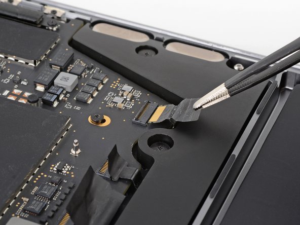

  17. MacBook Pro 13" 2022 (M2) Lautsprecher tauschen, Rechten Lautsprecher abtrennen: Schritt 17, Bild 1 von 3 MacBook Pro 13" 2022 (M2) Lautsprecher tauschen, Rechten Lautsprecher abtrennen: Schritt 17, Bild 2 von 3 MacBook Pro 13" 2022 (M2) Lautsprecher tauschen, Rechten Lautsprecher abtrennen: Schritt 17, Bild 3 von 3
    • Klappe den kleinen Sicherungsbügel am Anschluss des rechten Lautsprechers mit der Spudgerspitze hoch.
    • Fasse die Zuglasche am Ende des Steckers mit einer stumpfen Pinzette oder deinen Fingern und ziehe ihn gerade aus dem Anschluss heraus.

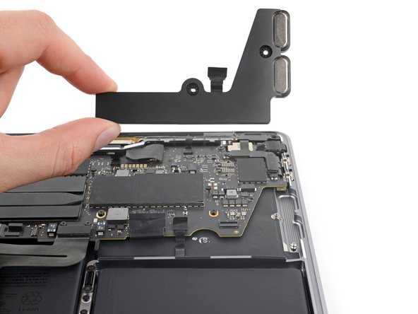

  19. MacBook Pro 13" 2022 (M2) Lautsprecher tauschen, Rechten Lautsprecher hochhebeln: Schritt 19, Bild 1 von 2 MacBook Pro 13" 2022 (M2) Lautsprecher tauschen, Rechten Lautsprecher hochhebeln: Schritt 19, Bild 2 von 2
    • Setze einen Spudger mit der Spitze zwischen die linke Kante des Lautsprechers und den Rahmen ein.
    • Heble den rechten Lautsprecher aus seiner Vertiefung im Rahmen nach oben.
  20. MacBook Pro 13" 2022 (M2) Lautsprecher tauschen, Rechten Lautsprecher entfernen: Schritt 20, Bild 1 von 3 MacBook Pro 13" 2022 (M2) Lautsprecher tauschen, Rechten Lautsprecher entfernen: Schritt 20, Bild 2 von 3 MacBook Pro 13" 2022 (M2) Lautsprecher tauschen, Rechten Lautsprecher entfernen: Schritt 20, Bild 3 von 3
    • Fasse den Lautsprecher an der linken Kante und hebe ihn hoch.
    • Entferne den Lautsprecher.
    • Halte den rechten Lautsprecher beim Zusammenbau schräg, bevor du ihn in den Rahmen einsetzt.

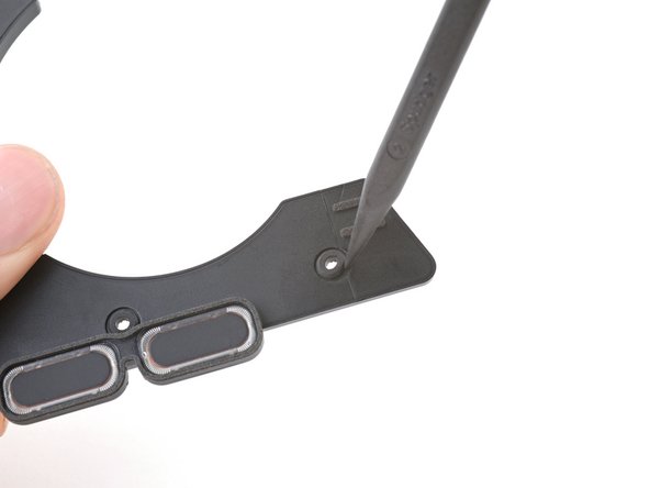

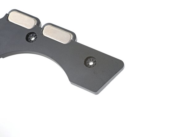

  21. MacBook Pro 13" 2022 (M2) Lautsprecher tauschen, Informationen zum Zusammenbau: Schritt 21, Bild 1 von 3 MacBook Pro 13" 2022 (M2) Lautsprecher tauschen, Informationen zum Zusammenbau: Schritt 21, Bild 2 von 3 MacBook Pro 13" 2022 (M2) Lautsprecher tauschen, Informationen zum Zusammenbau: Schritt 21, Bild 3 von 3
    • Bevor du die Lautsprecher einbauen kannst, müssen die elastischen Abstandshalter in den Schraubenlöchern für die Lautsprecher sein. Wenn noch Abstandshalter auf den Schraubenpfosten im Rahmen verblieben sind, entferne sie und folge diesen Schritten:
    • Drehe den Lautsprecher um, so dass die Unterseite oben liegt.
    • Drücke den Abstandshalter mit der weichen Seite nach oben in sein Loch.
    • Drücke den Abstandshalter mit der Spudgerspitze ganz an seinen Platz hinein.
