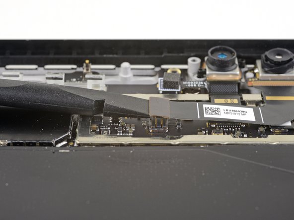

  32. Microsoft Surface Pro 6 Rückkamera tauschen, Frontkamera abtrennen: Schritt 32, Bild 1 von 2 Microsoft Surface Pro 6 Rückkamera tauschen, Frontkamera abtrennen: Schritt 32, Bild 2 von 2
    • Heble den Stecker der Frontkamera mit dem flachen Ende des Spudgers nach oben aus seinem Anschluss auf der Hauptplatine heraus.

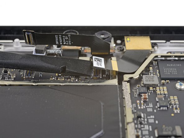

  33. Microsoft Surface Pro 6 Rückkamera tauschen, Rückkamera abtrennen: Schritt 33, Bild 1 von 2 Microsoft Surface Pro 6 Rückkamera tauschen, Rückkamera abtrennen: Schritt 33, Bild 2 von 2
    • Heble den Stecker der Rückkamera mit dem flachen Ende des Spudgers nach oben aus seinem Anschluss auf der Hauptplatine heraus.
