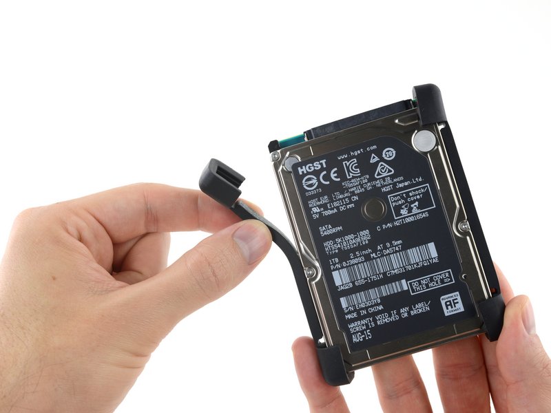

    1. iMac Intel 21.5" EMC 2889 Festplatte austauschen, Festplatte: Schritt 28, Bild 1 von 3 iMac Intel 21.5" EMC 2889 Festplatte austauschen, Festplatte: Schritt 28, Bild 2 von 3 iMac Intel 21.5" EMC 2889 Festplatte austauschen, Festplatte: Schritt 28, Bild 3 von 3
      • Löse die Gummidämpfer von einer Seite der Festplatte ab.
      • Wiederhole dies auf der anderen Seite.
      • Wenn du eine neue Festplatte einbaust, musst du die Gummidämpfer mit dopplelseitigem Klebeband befestigen.
