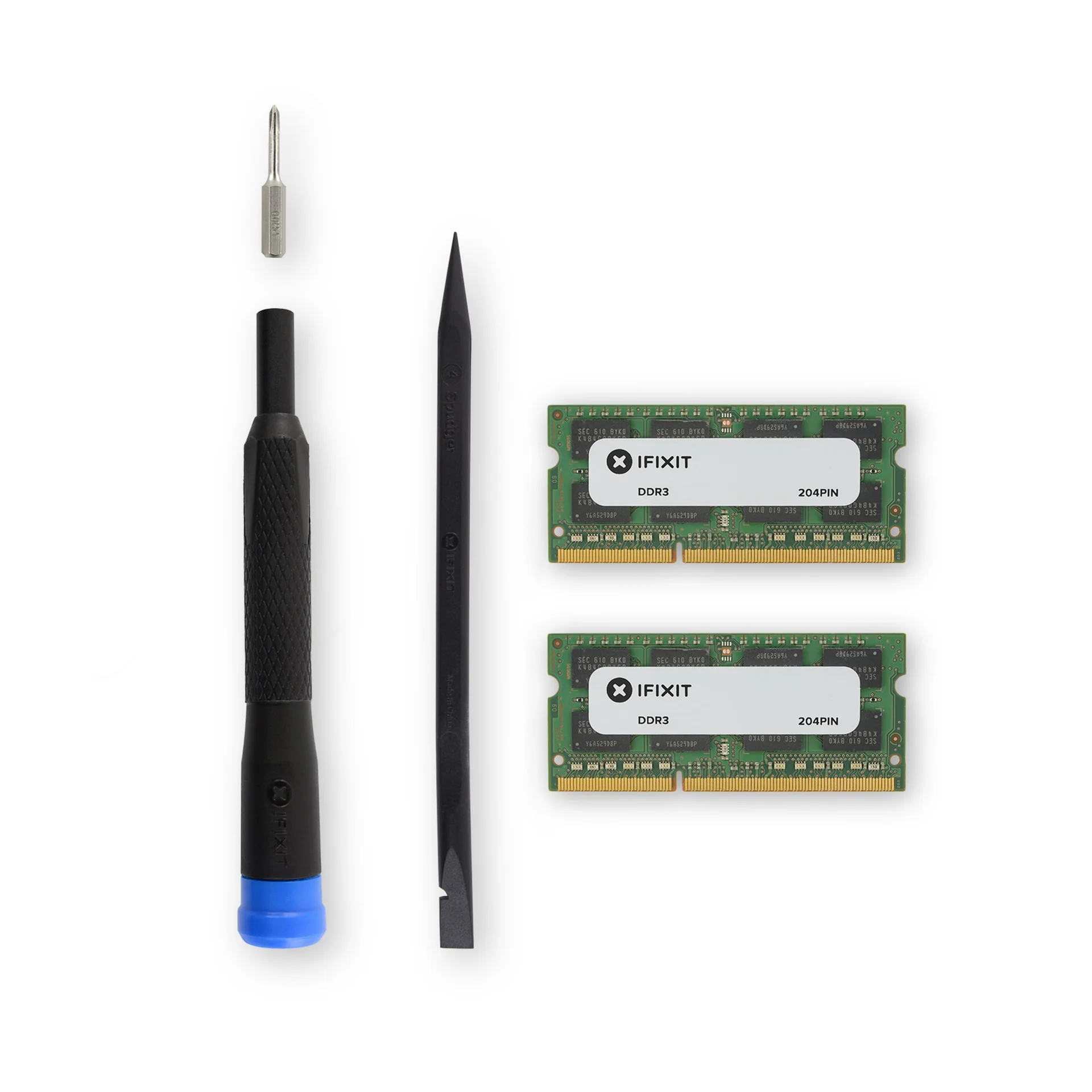

3. RAM aufrüsten
Zu guter Letzt könnte dein alter Rechner wohl ein bisschen mehr Arbeitsspeicher vertragen. 4 GB sind technisch gesehen genug, aber heutzutage sind 8 GB wirklich das empfehlenswerte Minimum für Windows- und macOS-Nutzer – besonders wenn du Browser wie Google Chrome verwendest und viele Tabs offen hast.
RAM-Riegel mit 8 GB kosten normalerweise unter 50€ und sind damit zum Glück um einiges preiswerter als ein neues MacBook, und der Einbau ist kinderleicht. Der Tempo-Boost ist nicht so deutlich spürbar wie bei einer neuen SSD, dafür läuft dein Rechner mit mehr RAM stabiler und friert nicht mehr so schnell ein, wenn du mehrere Programme gleichzeitig offen hast.
Das Beste holst du aus deinem Arbeitsspeicher, wenn du den RAM auf alle verfügbaren Steckplätze aufteilst. Aber es wird keinen allzu großen Unterschied machen. Wenn du es trotzdem ganz genau nehmen willst, drücke ⌘ + Leertaste, suche nach “Systeminformationen” und klicke auf “Speicher”, um herauszufinden, über wieviele Steckplätze dein Rechner verfügt. Dann kannst deinen Arbeitsspeicher darauf verteilen – beispielsweise mit zwei 4-GB-Riegeln statt einem mit 8 GB.
Wichtig: Achte darauf, dass du den richtigen RAM-Typ für dein Gerät nimmst. Pre-Retina MacBook Pros verwenden SO-DIMM anstelle der normalen DIMM-Variante. Bei allen Retina MacBook Pros ist der RAM leider verlötet, du kannst ihn also leider nicht austauschen.
MacBook Pro 13″ Unibody A1278 (Mitte 2012) Memory Maxxer RAM Upgrade Kit
Statte dein MacBook Pro 13″ Unibody Mitte 2012 Laptop mit soviel RAM Speicher wie möglich aus. Warum? Weil die Boot- und App-Ladezeiten davon abhängen, wieviel RAM du hast und schnellere Ladezeiten deinen Computeralltag viel angenehmer machen. Mit 16 GB RAM bringst du dein MacBook Pro auf Hochtouren, alle dafür nötigen Bauteile und Werkzeuge sind in diesem Upgrade Kit enthalten.
