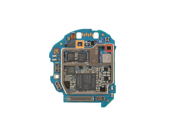

    • Wir hebeln das Motherboard raus, das ein bisschen aussieht wie ne Scheibe, und lösen die Abschirmungen. Darunter finden wir:
    • Ein Samsung SiP FO-PLP, der den Exynos 9110 Dual-Core, den 1,15 GHz Cortex-A53 Prozessor mit Samsungs eigenen 1 GB DRAM und dem Power Management kombiniert
    • SiP FO-PLP bedeutet System-in-Package Fan-Out Panel Level Packaging und ist Samsungs Weg, so viel Technik wie möglich auf kleinstem Raum zu vereinen - Sie haben das schon in der originalen Galaxy Watch gemacht.
    • S915 SBN3K Zwischenfrequenz-IC
    • NXP PN80T NFC-Kontroller mit Secure Element
    • Broadcom BCM430132 WiFi/Bluetooth-Modul und Broadcom GNSS Location Hub für GPS/GLONAS/etc
    • Qualcomm Atheros QPA5580 Sendeverstärker (wahrscheinlich)
    • IDT P9222S Empfänger für das kabellose Laden
