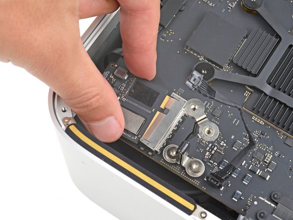

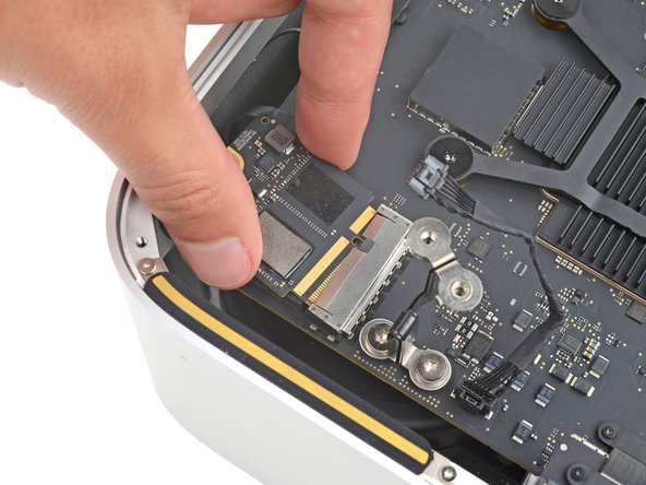

SSD HÜLLE?
Verwende einen Torx T8 Schraubendreher, um die 3,8 mm lange Schraube von jeder SSD zu entfernen.
Ziehe an der SSD und wackle dabei seitlich hin und her, damit sie sich aus ihrem Anschluss löst.
