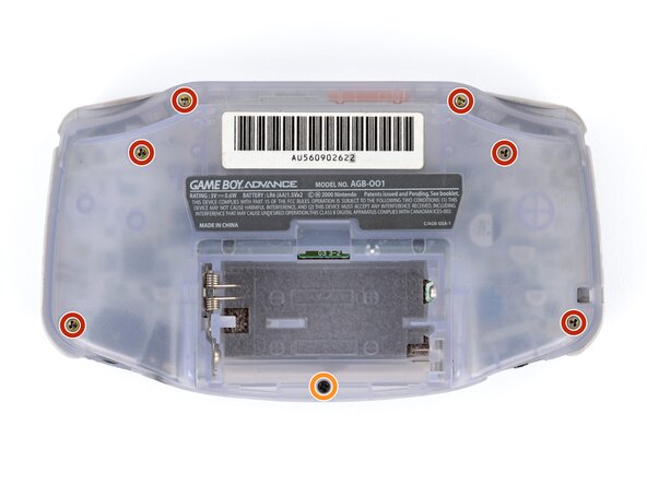

  2. Game Boy Advance Tasten und LCD Austausch, Rückseite  losschrauben: Schritt 2, Bild 1 von 2 Game Boy Advance Tasten und LCD Austausch, Rückseite  losschrauben: Schritt 2, Bild 2 von 2
    • Entferne die sieben Schrauben, mit denen die Rückseite befestigt ist:
    • Sechs 9,4 mm lange Tri-Point Y0-Schrauben
    • Eine 8,5 mm lange 1 Schraube
    • Zur Not kannst du auch einen Kreuzschlitz-Schraubendreher verwenden, der nicht von iFixit ist. Du riskierst aber, dass der Schraubenkopf rundgedreht wird. Drücke fest auf den Schraubendreher und drehe langsam.
