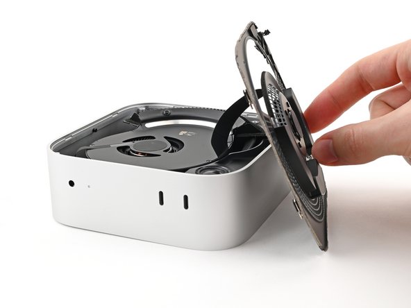

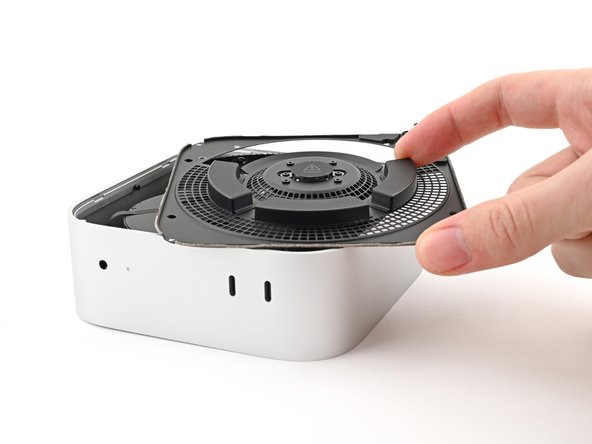

    5. Mac  mini (2024) SSD Austausch: Schritt 6, Bild 1 von 2 Mac  mini (2024) SSD Austausch: Schritt 6, Bild 2 von 2
      • Entferne die Bodenplatte nicht, sie ist immer noch mit einem Kabel am Mac mini angeschlossen.
      • Hebe die Bodenplatte an der Kante gegenüber der Einschalttaste hoch und klappe sie um, damit das Kabel zur Einschalttaste zugänglich wird.

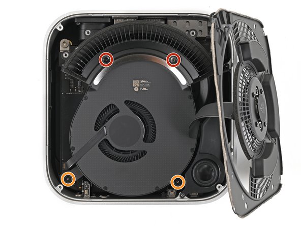

    5. Mac  mini (2024) SSD Austausch, Lüfter losschrauben: Schritt 13, Bild 1 von 2 Mac  mini (2024) SSD Austausch, Lüfter losschrauben: Schritt 13, Bild 2 von 2
      • Entferne die vier Schrauben, mit denen der Lüfter befestigt ist:
      • Zwei 2,4 mm lange 3IP Torx Plus Schrauben.
      • Zwei 7,9 mm lange 5IP Torx Plus Schrauben.

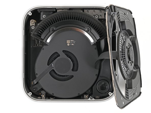

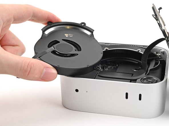

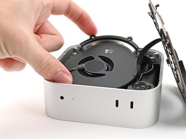

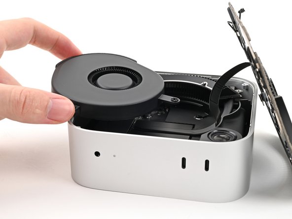

    6. Mac  mini (2024) SSD Austausch, Lüfter verschieben: Schritt 14, Bild 1 von 3 Mac  mini (2024) SSD Austausch, Lüfter verschieben: Schritt 14, Bild 2 von 3 Mac  mini (2024) SSD Austausch, Lüfter verschieben: Schritt 14, Bild 3 von 3
      • Hebe den Lüfter aus seiner Vertiefung im Gerät heraus und drehe ihn herum, um an das Kabel und den Stecker zu gelangen.
      • Lasse den Lüfter auf dem Gerät und dem Kühlkörper liegen.
      Frag FixBot
      Kommentar hinzufügen

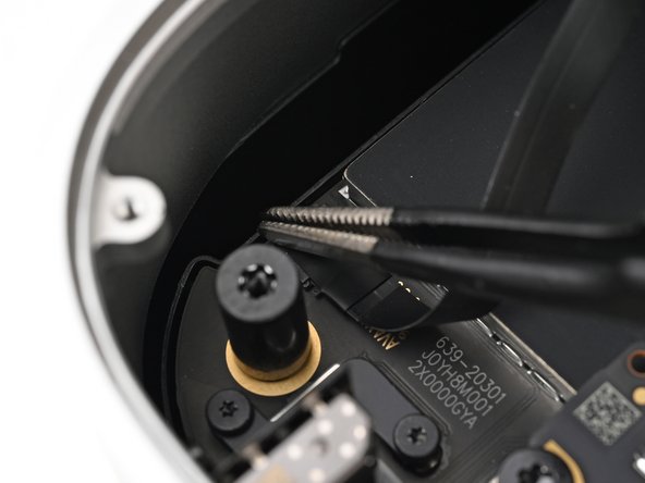

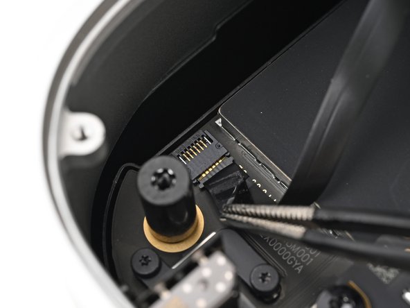

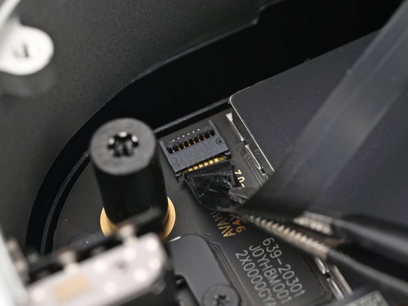

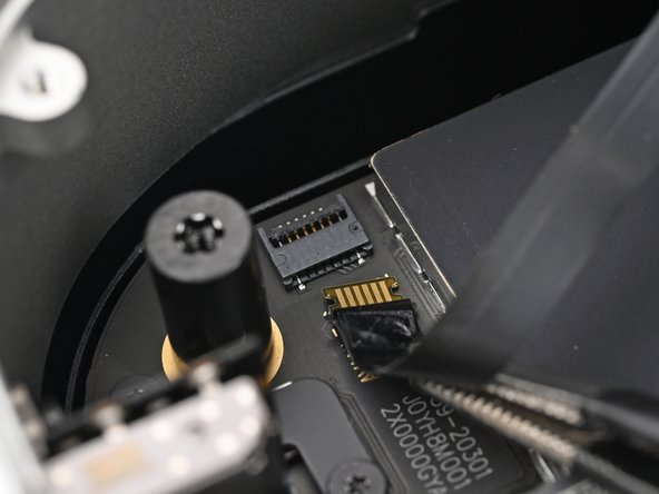

    7. Mac  mini (2024) SSD Austausch, Lüfter abtrennen: Schritt 15, Bild 1 von 3 Mac  mini (2024) SSD Austausch, Lüfter abtrennen: Schritt 15, Bild 2 von 3 Mac  mini (2024) SSD Austausch, Lüfter abtrennen: Schritt 15, Bild 3 von 3
      • Ziehe den Aufkleber auf dem ZIF-Anschluss des Lüftersteckers mit einer Pinzette zurück.
      Frag FixBot

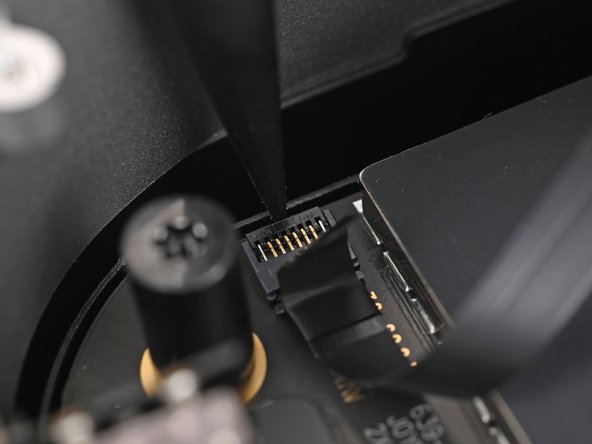

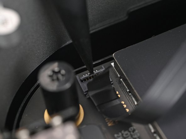

    8. Mac  mini (2024) SSD Austausch: Schritt 16, Bild 1 von 2 Mac  mini (2024) SSD Austausch: Schritt 16, Bild 2 von 2
      • Klappe den Sicherungsbügel am ZIF-Anschluss des Lüftersteckers mit der Spudgerspitze oder deinen Fingern hoch.
      Frag FixBot

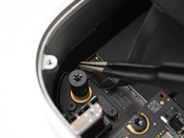

    9. Mac  mini (2024) SSD Austausch: Schritt 17, Bild 1 von 2 Mac  mini (2024) SSD Austausch: Schritt 17, Bild 2 von 2
      • Schiebe den Stecker des Lüfters mit den Fingern oder einer Pinzette aus seinem ZIF-Anschluss heraus.
      Frag FixBot
