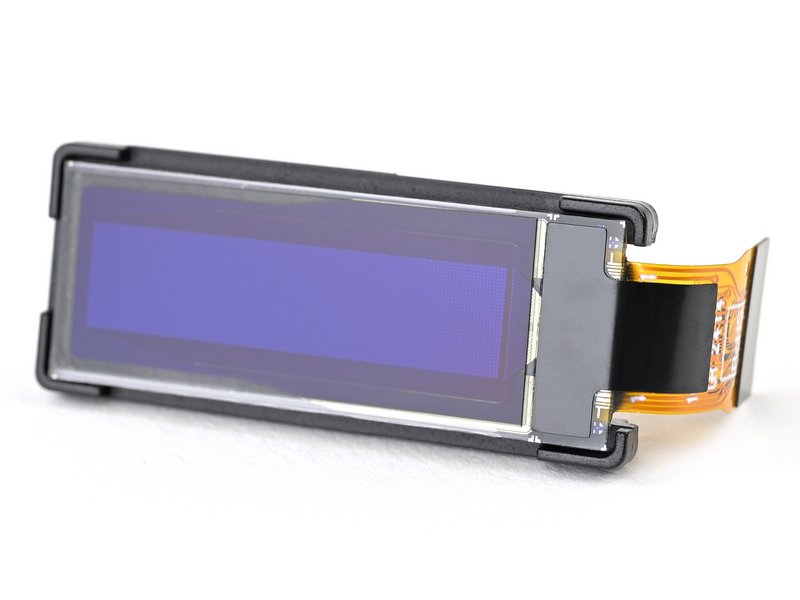

    3. Multifunktionale Powerstation Display tauschen, Display abtrennen: Schritt 21, Bild 1 von 2 Multifunktionale Powerstation Display tauschen, Display abtrennen: Schritt 21, Bild 2 von 2
      • Achte darauf, dass du keine der kleinen, oberflächenmontierten Komponenten in der Nähe des Steckers beschädigst.
      • Verwende die Spitze eines Spudgers, um den Verriegelungsbügel am ZIF-Stecker des Displaykabels hochzuklappen.
      Frag FixBot
      Kommentar hinzufügen
    4. Multifunktionale Powerstation Display tauschen: Schritt 22, Bild 1 von 2 Multifunktionale Powerstation Display tauschen: Schritt 22, Bild 2 von 2
      • Verwende eine gebogene Pinzette, um das Kabel des Displays zu greifen, und es vorsichtig gerade aus dem Anschluss herauszuziehen.
      • Schiebe das Kabel beim Wiederzusammenbau vorsichtig mit dem Finger in den Anschluss zurück.
      Frag FixBot
    5. Multifunktionale Powerstation Display tauschen, Display entfernen: Schritt 23, Bild 1 von 3 Multifunktionale Powerstation Display tauschen, Display entfernen: Schritt 23, Bild 2 von 3 Multifunktionale Powerstation Display tauschen, Display entfernen: Schritt 23, Bild 3 von 3
      In diesem Schritt verwendetes Werkzeug:
      • Achte darauf, dass du keine der kleinen, oberflächenmontierten Komponenten auf der Platine beschädigst.
      • Halte die UI-Platine etwas über deine Arbeitsfläche und drücke die beiden Stifte des Displays mit der flachen Seite eines Spudgers fest durch die Aussparungen auf der Platine.
      • Dies ist knifflig und erfordert möglicherweise mehrere Versuche. Alternativ kannst du die Stifte mit einer stumpfen Pinzette zusammendrücken, um sie zu lösen.
      • Drücke die Stifte beim Wiederzusammenbau in die Löcher auf der UI-Platine, bis sie einrasten.
      Frag FixBot
    6. Multifunktionale Powerstation Display tauschen: Schritt 24, Bild 1 von 2 Multifunktionale Powerstation Display tauschen: Schritt 24, Bild 2 von 2
      • Entferne das Display.
      • Achte beim Wiederzusammenbau darauf, dass das Displaykabel durch seinen Ausschnitt auf der UI-Platine geführt wird.
      Frag FixBot
    1. Multifunktionale Powerstation Display tauschen, Nur das Display bleibt übrig: Schritt 25, Bild 1 von 1
      • Nur das Display bleibt übrig.
      Frag FixBot
