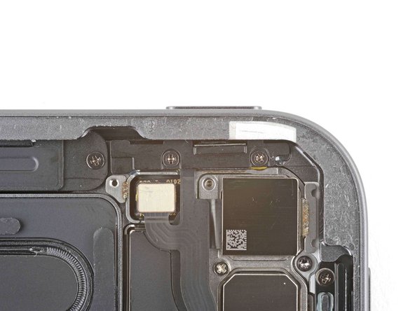

    23. iPad Pro 11" (2. Generation) Einschalttaste tauschen, Halterung des Helligkeitssensors losschrauben: Schritt 24, Bild 1 von 2 iPad Pro 11" (2. Generation) Einschalttaste tauschen, Halterung des Helligkeitssensors losschrauben: Schritt 24, Bild 2 von 2
      In diesem Schritt verwendetes Werkzeug:
      FixMat
      $36.95
      • Halte während der gesamten Reparatur die Schrauben gut geordnet und achte darauf, dass jede an ihren ursprünglichen Ort zurückkommt.
      • Entferne die beiden Kreuzschlitzschrauben, mit denen die Halterung des Helligkeitssensors am Logic Board befestigt ist:
      • Eine 1,3 mm Schraube
      • Eine 2 mm Schraube
      • Beim Zusammenbau ist jetzt eine gute Gelegenheit, das iPad anzuschalten und ausgiebig zu testen, bevor du es wieder zuklebst. Achte darauf, dass es wieder ausgeschaltet ist, bevor du weiterarbeitest.

    1. iPad Pro 11" (2. Generation) Einschalttaste tauschen, Kabel zur Einschalttaste und zur LED abtrennen: Schritt 32, Bild 1 von 3 iPad Pro 11" (2. Generation) Einschalttaste tauschen, Kabel zur Einschalttaste und zur LED abtrennen: Schritt 32, Bild 2 von 3 iPad Pro 11" (2. Generation) Einschalttaste tauschen, Kabel zur Einschalttaste und zur LED abtrennen: Schritt 32, Bild 3 von 3
      • Trenne das Kabel zur Einschalttaste und LED mit der Spudgerspitze ab.
      Frag FixBot
      Kommentar hinzufügen
    2. iPad Pro 11" (2. Generation) Einschalttaste tauschen, Kabel zur Einschalttaste losschrauben: Schritt 33, Bild 1 von 2 iPad Pro 11" (2. Generation) Einschalttaste tauschen, Kabel zur Einschalttaste losschrauben: Schritt 33, Bild 2 von 2
      • Entferne die beiden 2,4 mm Kreuzschlitzschrauben, mit denen das Kabel zur Einschalttaste am Rahmen befestigt ist.
      Frag FixBot
    3. iPad Pro 11" (2. Generation) Einschalttaste tauschen, Einschalttasten-Baugruppe entfernen: Schritt 34, Bild 1 von 3 iPad Pro 11" (2. Generation) Einschalttaste tauschen, Einschalttasten-Baugruppe entfernen: Schritt 34, Bild 2 von 3 iPad Pro 11" (2. Generation) Einschalttaste tauschen, Einschalttasten-Baugruppe entfernen: Schritt 34, Bild 3 von 3
      • Heble behutsam die Einschalttasten-Baugruppe mit der Spudgerspitze heraus.
      • Hebe sie mit den Fingern oder einer Pinzette nach oben heraus.
      Frag FixBot
    4. iPad Pro 11" (2. Generation) Einschalttaste tauschen, Einschalttaste entfernen: Schritt 35, Bild 1 von 3 iPad Pro 11" (2. Generation) Einschalttaste tauschen, Einschalttaste entfernen: Schritt 35, Bild 2 von 3 iPad Pro 11" (2. Generation) Einschalttaste tauschen, Einschalttaste entfernen: Schritt 35, Bild 3 von 3
      • Fasse das Kunstoffende der Einschalttaste mit einer Pinzette.
      • Drücke die Einschalttaste mit dem flachen Ende des Spudgers heraus.
      • Entferne die Einschalttaste.
