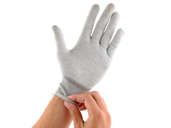

  • Don't grip the iFlex or similar metal tools by the edges—they're very sharp. Consider wearing gloves to protect your hands.

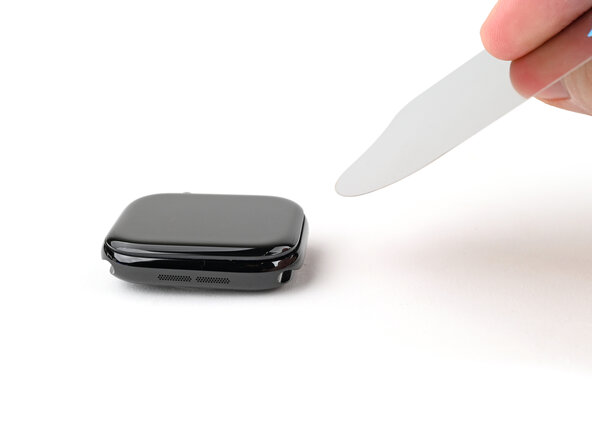

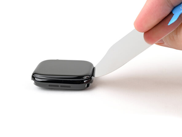

  • Insert the iFlex at a downward angle between the bottom edge of the screen and frame.
  • The Apple Watch Series 7 display is equipped with a plastic bezel on its rear side. If you want to reuse your display, avoid using too much pressure with the iFlex or you may separate the bezel from the screen.

굽은 칼날의 가장자리를 디스플레이와 외부 케이스 사이의 얇은 틈으로 넣으세요. 디스플레이의 짧은 면, 디지털 크라운에서 가장 먼 곳에서 시작하세요.
일단 끼웠으면, 날을 기울여 디스플레이를 살짝 들어올려 열고 스크린과 시계 본체 사이에 틈을 만드세요.
Apple Watch Series 7 디스플레이는 후면에 플라스틱 베젤이 장착되어 있습니다. 디스플레이를 재사용하려면 칼로 너무 세게 누르지 마십시오. 아니면 스크린에서 베젤이 떼어질 수 있습니다.

+[* icon_caution] Don't grip the iFlex or similar metal tools by the edges—they're very sharp. Consider wearing [product|IF145-481|gloves|new_window=true] to protect your hands.
+[* black] Insert the iFlex at a downward angle between the bottom edge of the screen and frame.
+ [* icon_caution] The Apple Watch Series 7 display is equipped with a plastic bezel on its rear side. If you want to reuse your display, avoid using too much pressure with the iFlex or you may separate the bezel from the screen.
