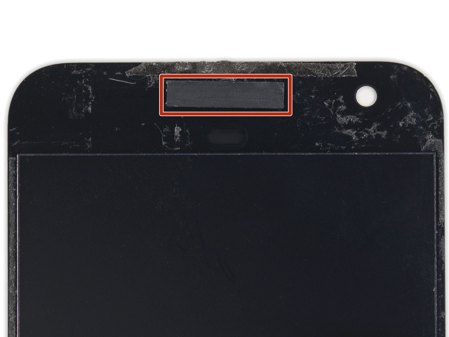

      • Entferne das Display
      • Manche Ersatzdisplays werden ohne die Abdeckung über dem Ohrhörer-Lautsprecher ausgeliefert. Wenn dein Ersatzteil keine solche Abdeckung hat, musst du sie von deinem alten Display auf das neue übertragen.
      • Mache beim Zusammenbau an dieser Stelle eine Pause, teste alle Funktionen deines Ersatzteils und bringe neue Klebestreifen am Display an.
      • Beim ersten Neustart nach der Reparatur wird das Display eine Kalibrierungssequenz durchlaufen. Berühre das Display dabei nicht, es kann sonst passieren, dass der Touchscreen nicht richtig kalibriert wird, was zu Problemen mit der Touch-Funktion führen kann.

You can use any adhesive for screen replacements for this screen. I personally used a double-sided tape 2 mm wide. The replacement screen does not usually come with the fabric covering the phone speakers, so make sure to transfer it from your old screen.
