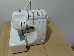

Hallo zusammen,
leider ist bei meiner Gritzner 788 das vordere Ende des Unteegreifers abgebrochen. Kann man den mit mittlerem Geschick selber wechseln?
Vielen Dank für eure Tipps und Antworten!

Hallo @mella85345
sehr unangenehm - meine Frau ist auch Overlock-Fan und würde bestimmt mitleiden, wenn Sie das sieht :-(
Das Ersatzteil müsste es hier geben: Ersatzteile – GRITZNER-Shop
Könntest Du uns ein, zwei Bilder von der besagten Stelle schicken? Dann können wir Dir eventuell auch beim Austausch selbst helfen.

Ist gut zu tauschen. Horizontale Justage: Der Untergreifer muss seitlich die Nadeln fast berühren (0,05 mm Abstand = 1 Blatt Papier).
Von der Höhe her: Wenn die Greiferspitze die erste Nadel erreicht, dann sollte sie etwa 2 mm über dem Öhr stehen.
Vielleicht komm ich mal dazu die Anleitung zu schreiben, ist bloß etwas schwierig zu fotografieren.
