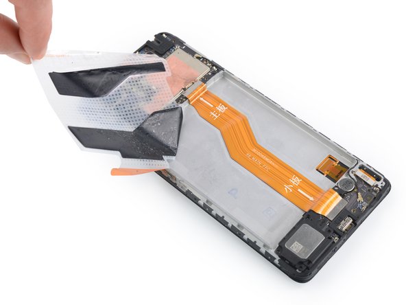

    1. Xiaomi Redmi Note 10 Pro Akku tauschen, Schwarze Graphitfolie entfernen: Schritt 20, Bild 1 von 3 Xiaomi Redmi Note 10 Pro Akku tauschen, Schwarze Graphitfolie entfernen: Schritt 20, Bild 2 von 3 Xiaomi Redmi Note 10 Pro Akku tauschen, Schwarze Graphitfolie entfernen: Schritt 20, Bild 3 von 3
      • Schiebe ein Plektrum vorsichtig unter die Graphitfolie, die den Akku- und die Lautsprechergruppe bedeckt, um den Klebstoff zu lösen.
      • Entferne die Graphitfolie.
      Frag FixBot
      Kommentar hinzufügen
