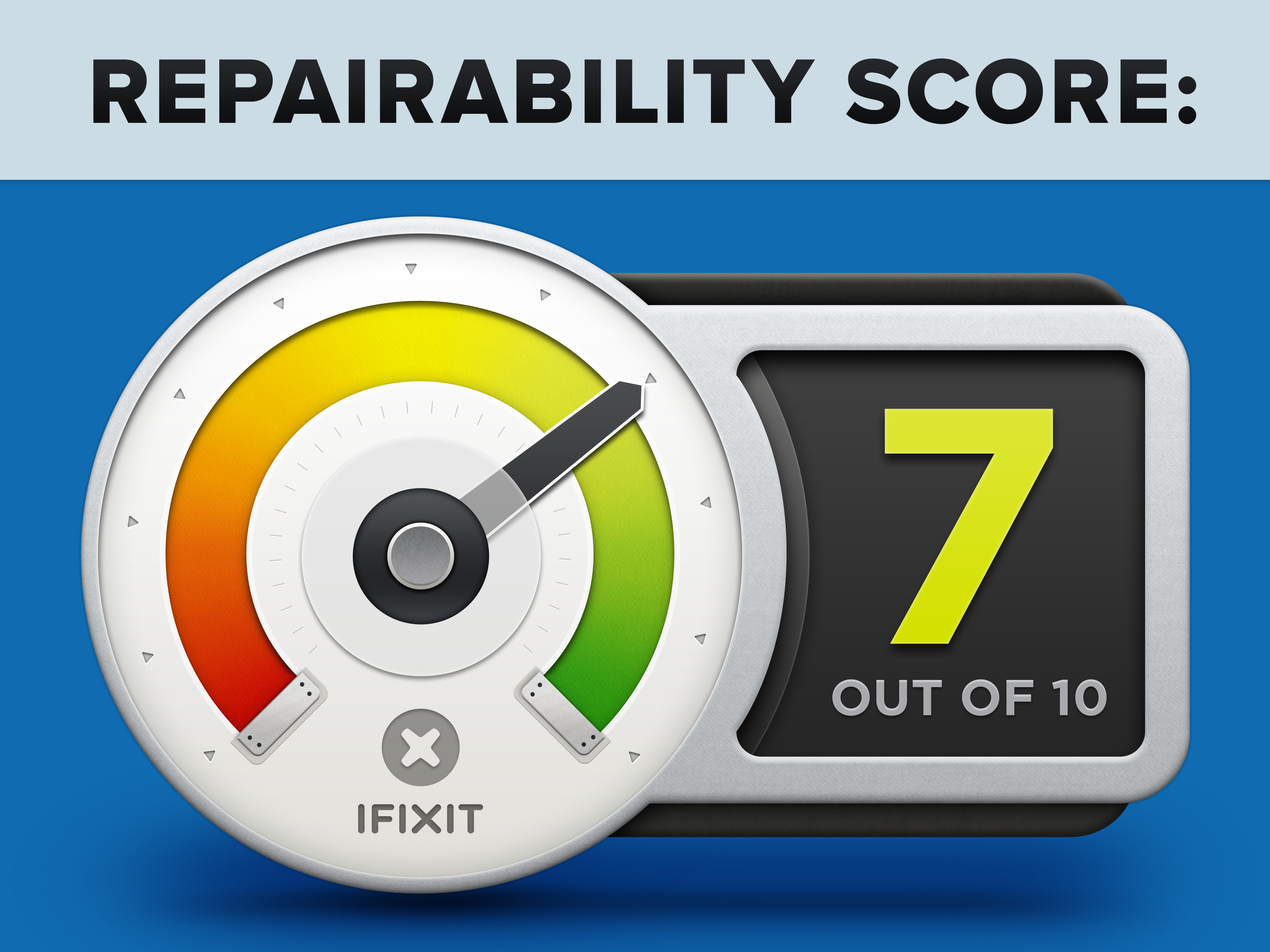

Beim iPhone 14 handelt es sich um nichts weniger als das größte Redesign seit dem iPhone X, dessen Bedeutung man kaum unterschätzen kann. Zum Vergleich: Samsung hat den Aufbau seiner Smartphones seit 2015 nicht überarbeitet.
Und die Überarbeitung des Designs führt auch zu einer Anpassung unserer Reparierbarkeits-Score – das iPhone 14 kommt auf ganze 7 von 10 Punkten. Das ist die beste Bewertung für ein iPhone seit dem iPhone 7. Es ist das reparaturfreundlichste iPhone seit sehr langer Zeit.
