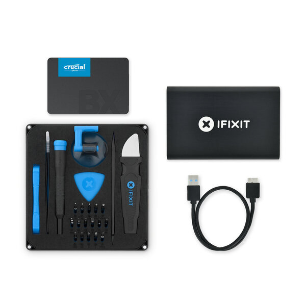

Dasselbe gilt für den Speicher: Achte darauf, dass dein neues Speichermedium die gleichen Voraussetzungen hat wie das alte. Wenn in deinem Gerät eine M.2 SATA SSD verbaut ist, wird eine NVMe SSD (wahrscheinlich) nicht funktionieren. Auch wenn sie von der Größe her ähnlich sind, verwenden diese SSDs unterschiedliche Anschlüsse und Protokolle. Wenn du zufällig bereits eine neue SSD hast, die aber nicht kompatibel ist, kann dir eventuell ein Adapter helfen.
Und wenn dein Laptop noch eine alte Festplatte enthält, kannst du dir auf jeden Fall überlegen, sie mit einer SSD (achte auf die Abmessungen!) zu ersetzen, damit wird deine alte Maschine sehr viel schneller.
