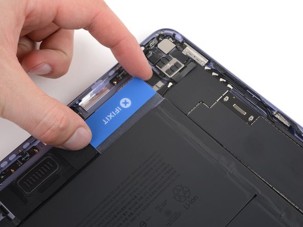

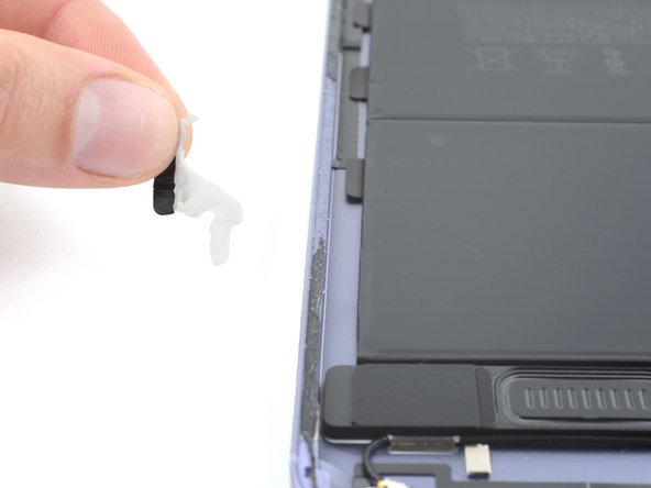

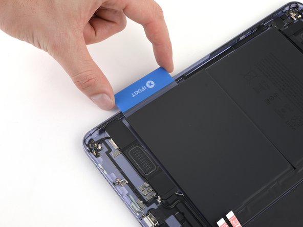

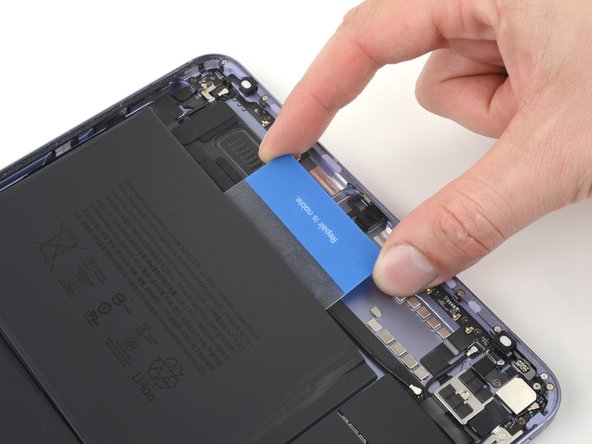

  26. iPad Air (5. Generation) Akku tauschen, Informationen zum Akkukleber: Schritt 26, Bild 1 von 2 iPad Air (5. Generation) Akku tauschen, Informationen zum Akkukleber: Schritt 26, Bild 2 von 2
    • Der Akku des iPads ist sowohl mit elastischen als auch normalen Klebestreifen befestigt:
    • Die Akkuzellen sind mit vier elastischen Klebestreifen am Rahmen festgeklebt. Jeder dieser Streifen hat eine schwarze Zuglasche an der linken Seitenkante des Akkus.
    • Die Akkuplatine ist mit einem normalen Klebestreifen rechts am Rahmen befestigt.

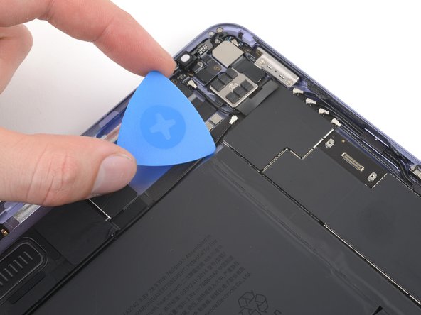

  27. iPad Air (5. Generation) Akku tauschen, Elastische Klebestreifen entfernen: Schritt 27, Bild 1 von 3 iPad Air (5. Generation) Akku tauschen, Elastische Klebestreifen entfernen: Schritt 27, Bild 2 von 3 iPad Air (5. Generation) Akku tauschen, Elastische Klebestreifen entfernen: Schritt 27, Bild 3 von 3
    In diesem Schritt verwendetes Werkzeug:
    • Löse jede Zuglasche der elastischen Klebestreifen mit einer stumpfen Pinzette oder deinen Fingern vom Akku ab.
    • Ziehe die Streifen langsam vom Akku weg. Achte darauf, dass der Winkel zum Rahmen klein bleibt.
    • Lasse den Streifen Zeit, um sich auszudehnen. Wenn ein Streifen reißt, dann versuche ihn wieder zu fassen und die Arbeit fortzuführen.
    • Wenn du alle Streifen erfolgreich herausgeholt hast, überspringe die nächsten vier Schritte.
    • Wenn aber einer oder mehrere der Streifen abgerissen sind, dann folge den nächsten vier Schritten, bei denen eine Alternativmethode zum Entfernen des Akkus gezeigt wird.

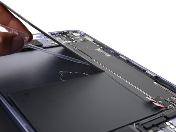

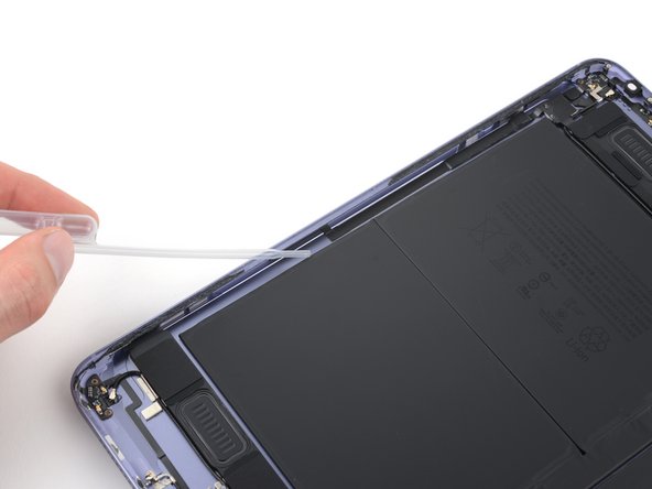

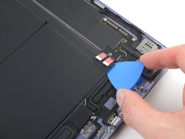

  28. iPad Air (5. Generation) Akku tauschen, Kleber aufweichen: Schritt 28, Bild 1 von 3 iPad Air (5. Generation) Akku tauschen, Kleber aufweichen: Schritt 28, Bild 2 von 3 iPad Air (5. Generation) Akku tauschen, Kleber aufweichen: Schritt 28, Bild 3 von 3
    • Tröpfle etwas hochkonzentrierten Isopropylakohol (mindestens 90%ig) an die linke Seitenkante jeder Akkuzelle.
    • Hebe das iPad an der linken Kante hoch, damit die Flüssigkeit unter die Akkuzellen läuft.
    • Lasse den Alkohol eine Minute lang einwirken, um den Kleber aufzuweichen.

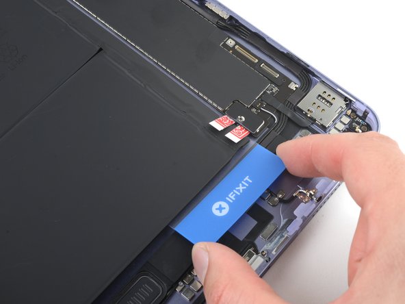

  29. iPad Air (5. Generation) Akku tauschen, Plastikkarte einsetzen: Schritt 29, Bild 1 von 2 iPad Air (5. Generation) Akku tauschen, Plastikkarte einsetzen: Schritt 29, Bild 2 von 2
    Plastic Cards
    $2.99
    • Schiebe eine Kunststoffkarte nahe bei dem gerissenen Klebestreifen unter die linke Kante der oberen Akkuzelle.

  30. iPad Air (5. Generation) Akku tauschen, Obere Akkuzelle abtrennen: Schritt 30, Bild 1 von 3 iPad Air (5. Generation) Akku tauschen, Obere Akkuzelle abtrennen: Schritt 30, Bild 2 von 3 iPad Air (5. Generation) Akku tauschen, Obere Akkuzelle abtrennen: Schritt 30, Bild 3 von 3
    • Sei vorsichtig und verbiege den Akku nicht. Wenn der Kleber zäh wird, dann tröpfle noch etwas Isopropylakohol daran und trenne den Kleber an der Unterseite der Akkuzelle auf.
    • Setze die Plastikkarte wieder unter die lange Kante der Akkuzelle ein und trenne den restlichen Kleber auf.
    • Verdrehe die Plastikkarte, bis sich die kurze Kante der Akkuzelle vom Rahmen löst.
    • Entferne den Akku noch nicht, er ist immer noch mit der Akkuplatine verbunden.
  31. iPad Air (5. Generation) Akku tauschen, Untere Akkuzelle abtrennen: Schritt 31, Bild 1 von 3 iPad Air (5. Generation) Akku tauschen, Untere Akkuzelle abtrennen: Schritt 31, Bild 2 von 3 iPad Air (5. Generation) Akku tauschen, Untere Akkuzelle abtrennen: Schritt 31, Bild 3 von 3
    • Schiebe die Plastikkarte unter die kurze Kante der unteren Akkuzelle, um den Kleber aufzutrennen.
    • Achte darauf, dass die Akkuzelle nicht angestochen oder verformt wird. Wenn der Kleber zäh wird, dann tröpfle noch etwas Isopropylakohol daran oder lege einen erwärmten iOpener auf die Rückseite des Rahmens, um den Kleber wieder aufzuweichen.
    • Setze die Plastikkarte wieder unter die lange Kante der Akkuzell ein und trenne den restlichen Kleber auf.
  32. iPad Air (5. Generation) Akku tauschen, Kleber der Akkuplatine aufweichen: Schritt 32, Bild 1 von 3 iPad Air (5. Generation) Akku tauschen, Kleber der Akkuplatine aufweichen: Schritt 32, Bild 2 von 3 iPad Air (5. Generation) Akku tauschen, Kleber der Akkuplatine aufweichen: Schritt 32, Bild 3 von 3
    • Hebe die Akkuzellen vom Rahmen weg, um an die linke Kante der Akkuplatine heranzukommen.
    • Tröpfle etwas Isopropylakohol unter die linke Kante der Akkuplatine.
    • Hebe das iPad an der linken Kante hoch und lasse den Alkohol zum Aufweichen des Klebers eine Minute lang einwirken.
  33. iPad Air (5. Generation) Akku tauschen, Akkuplatine abtrennen: Schritt 33, Bild 1 von 3 iPad Air (5. Generation) Akku tauschen, Akkuplatine abtrennen: Schritt 33, Bild 2 von 3 iPad Air (5. Generation) Akku tauschen, Akkuplatine abtrennen: Schritt 33, Bild 3 von 3
    • Setze ein Plektrum unter die Oberkante der Akkuplatine ein.
    • Achte darauf, dass das Plektrum komplett unter die Akkuplatine gelangt, nicht nur unter die Seite.
    • Wenn du einen Spalt zwischen der Akkuplatine und dem Rahmen erzeugt hast, kannst du das Plektrum entfernen.

  35. iPad Air (5. Generation) Akku tauschen: Schritt 35, Bild 1 von 3 iPad Air (5. Generation) Akku tauschen: Schritt 35, Bild 2 von 3 iPad Air (5. Generation) Akku tauschen: Schritt 35, Bild 3 von 3
    • Achte darauf, die Akkuzellen und die Platine nicht zu verbiegen.
    • Setze ein Plektrum unter die Unterkante der Akkuplatine ein.
    • Schiebe die Plastikkarte unter die Akkuplatine, um sie vom Rahmen abzutrennen.
  36. iPad Air (5. Generation) Akku tauschen, Akku entfernen: Schritt 36, Bild 1 von 3 iPad Air (5. Generation) Akku tauschen, Akku entfernen: Schritt 36, Bild 2 von 3 iPad Air (5. Generation) Akku tauschen, Akku entfernen: Schritt 36, Bild 3 von 3
    • Fasse die Akkuzellen und ziehe sie vom Logic Board weg, bis der Anschluss unter den Kartonstreifen herausgleitet.
    • Entferne den Akku.
  37. iPad Air (5. Generation) Akku tauschen, Rahmen für den Zusammenbau vorbereiten: Schritt 37, Bild 1 von 1
    Tesa 61395 Tape
    $25.95
    • Entferne alle Kleberreste vom Rahmen. Benutze dazu hochkonzentrierten Isopropylakohol (mindestens 90%ig) und ein fusselfreies (Mikrofaser-)Tuch.
    • Wenn dein Ersatzakku keine Klebestreifen hat, dann klebe ihn mit doppelseitigem Klebeband wie beispielsweise Tesaband an der Gehäuserückseite fest.
